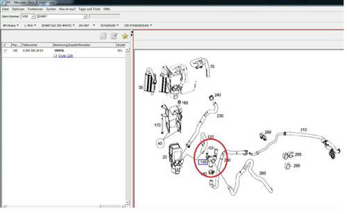

Hallo, ich habe eine Frage an euch. Mein 220er GLK Bj.2015 hat eine original Standheizung verbaut. Ist alles soweit in Ordnung. Nun möchte ich gern wissen ob beim vorheizen auch den Motor Wärme abbekommt, so dass nicht der Motor kalt starten muss. Der Innenraum ist super warm. Doch scheint mir das ich trotzdem "kalt starte". Ich habe bewusst ein Auto mit Standheizung gewählt, weil ich eben der Meinung war, dass man dadurch den Motor schont.
Bin ich da einem Irrtum erlegen und ist das bei allen Autos mit Standheizung so???

Eine Wasser-Standheizung ist ins KW-System des Motors integriert.
Luftstandheizung nicht.
Hallo Klemme-1
wenn eine Werksseitig verbaute Standheizung eingebaut ist,wird der Kühlkreislauf -Zylinderkopf- mit erwärmt. So ist es jedenfalls beim 211er und 212er.
Wüßte nicht, dass da was geändert wäre
Gruß aftersales
Beim GLK wird primär der Innenraum erwärmt. Damit die Wärme in den Motor fließt muss man innen auf ganz kalt stellen. Dann schaltet er früher auf den Motor.

Wenn nur der Zylinderkopf- Kühlkreislauf erwärmt wird, ist mir auch klar warum im Kombiinstrument die Temperatur, sofort nach dem der Motor läuft, von ca.70°C auf minimal abfällt.
Aber kann man davon ausgehen, dass im Winterbetrieb bei Minusgraden es ratsam währe, vor einem Starten die Standheizung einige Zeit laufen zu lassen um den Motor zu schonen, ohne dabei den warmen Innenraum im Vordergrund zu heben???

Ratsam ist es grundsätzlich, auch wenn nur die geringe Menge Wasser des kleinen Heizungskreislauf erwärmt wird. Wenn sich das Wasser dann beim Starten vermischt, ist es ja auf jeden Fall wärmer als ohne Standheizung.
Andererseits gibt es ja auch Millionen Startvorgänge im Winter ohne Standheizung, und die Fahrzeuge laufen in der Regel auch ohne Probleme. So ist es wahrscheinlich eine Glaubensfrage.

Diese Wärmt sowohl den Innenraum als auch den Motor vor. Was mein Geldbeutel schon, da nach dem Starten gleich die LPG Anlage abspringt ohne ca. 1km auf Benzin zu fahren.
Bei meinem GL500 ist eine SH ab Werk verbaut.
Diese Heizt nur dem Innenraum auf und der Motor bekommt nichts ab.
Das merke ich da dran, das er ca. 1km brauch damit die LPG-Anlage umschaltet.
