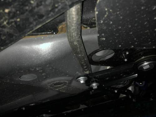

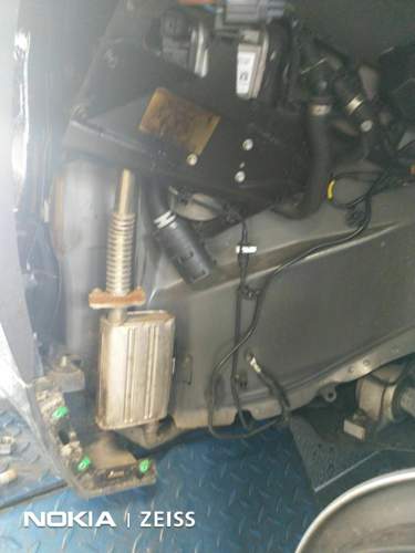

Am einfachsten ob ein Abgasrohr da ist - Beifahrerseite direkt unterm Einstieg. Beispielfoto ist von einem Benziner - aber auch die Dieselvariante wird nicht viel anders sein.
Alternativ die 4 Schrauben von der der Radkasten Innenverkleidung lösen und reinschauen

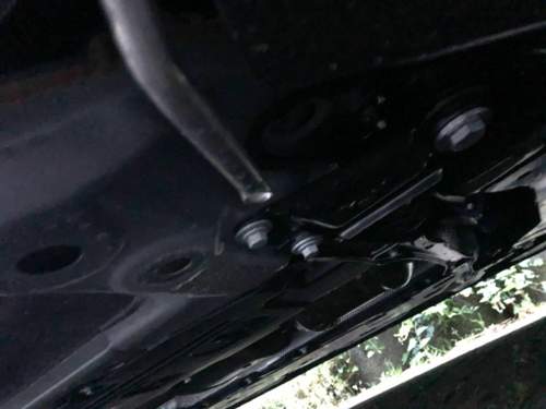

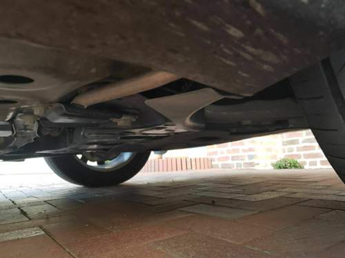

Hab eben nachgesehen.
Kein Abgasrohr an der von kuni beschriebenen Stelle. Danach habe ich die 4 Schrauben der Radkastenverkleidung demontiert. Dahinter herrscht gähnende Leere!
Hat Jemand vielleicht bitte noch ein eindeutiges Bild, vom Einbauort der SH? Möglicherweise ein Auszug aus VIDA, bevor ich beim Verkäufer anrufe?
Ich werde gerade nämlich so richtig sauer!!
Vielen Dank!
