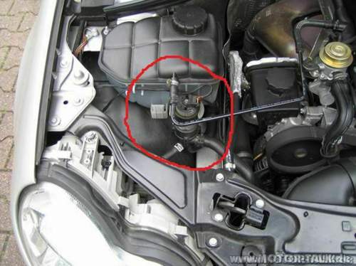

ich habe mir eine Standheizung in meinen Mopf C 220 CDI eingebaut. Die Heizung stammt aus einem W203 Vormopf.
Leider habe ich zu spät gemerkt, dass es kein MOPF Heizung ist. Jetzt ist sie drin...
Funktionieren müsste sie doch trotzdem, zumindest mit der Fernbedienung, oder?
Per Stardiagnose ist sie nicht ansprechbar (liegt wahrscheinlich am Can-Bus)
Das Problem ist, die Heizung springt nicht an.
Wenn ich die Sicherung rein mache, läuft sie ganz kurz (ca. 1-2 Sekunden) an, und danach passiert nichts mehr.
Hat jemand Rat?
Danke

Hallo, habe zwar einen Benziner, doch das Problem hatte ich auch mal.
Tippe auf Treibstoffmangel.
Genug Diesel im Tank?
Förderpumpe der Heizung prüfen"
werde ich prüfen.
Aber grundsätzlich müsste die Vormopf Heizung aber im MOPF laufen..eben nur per Handsender.
Sehe ich das richtig?
Also Tank ist randvoll...muss ich die Dieselleitung zur Heizung irgendwie entlüften nach der "Erstinbetriebnahme"?

Besorg dir nen anderes Heizgerät...das ist am einfachsten! Selbst wenn die Heizung eingeschaltet bekommt wird keine warme Luft kommen weil der die Lüftung/Klappen nicht anteuert(CAN-Bus vom Mopf zum VorMopf ist unterschiedlich)!

ich würde die heizung auslesen, die scheint defekt zu sein.
