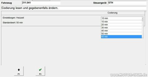

Hey Leute,
habe mal hierzu eine Frage. Ich bin kein Standheizung-Neuling. Hatte vorher im 3er BMW schon eine verbaut. Und glücklicherweise hat meine C-Klasse jetzt auch eine. Die Frage ist: Bei meinem BMW hat sich die SH nach dem Motorstart direkt ausgeschaltet und man konnte es auch nicht während der Fahrt oder so laufen lassen.
Das funktioniert in der C-Klasse, aber auch nach erreichen des Betriebstemparaturs bleibt die SH noch an. Wie lang dauert das bis sie sich mal von alleine abschaltet? Gibt es eine zeitliche Begrenzung?
Danke und LG
@karasu schrieb am 8. Dezember 2016 um 11:09:53 Uhr:
Beim W211 sind es 50min.
@maxtester
Danke für die schnelle Antwort. Das erklärt das Ganze dann Habe ca. 30 Minuten gewartet bzw. gefahren war immer noch in Betrieb.
Ich werde mal drauf achten
Danke nochmals!
Man kann die Zeit mit SD einstellen.
