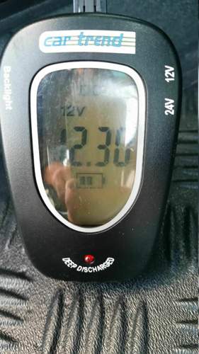

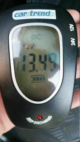

@ibo43 schrieb am 25. Januar 2016 um 01:34:16 Uhr:
Hallo mess mal die spannung der 2. Batterie hinten links und starte die sth manuell am klima bedienteil und mess wärend des laufens der sth nochmal und berichte mal hier.
Habe die 12V Buchse im Kofferaum an der 2. Batterie und permanent ein Voltmeter dran..
Außerdem besitze ich ein originales VCDS und kann Fehler jederzeit auslesen.
Wenn das Relais zuschaltet, 14,44V und Ruhestrom 12,4 - 12,6V
da nur die SH daran hängt sinkt die Spannung selten unter ca. 11,8V
