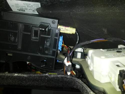

Hab' mal eben das hoffentlich richtige Fach geöffnet.(Bild 1)
Bild 2 zeigt die senkrechte Sicht in diesem Fach nach oben. Ist das die blaue Steckverbindung für den Empfänger ?
Kofferraumfach
Blick-nach-oben
Ja, sieht richtig aus. Abziehen, 5 Sekunden warten, aufstecken und innerhalb von 5 Sekunden für 1 Sekunde den Offschalter an der FB drücken.
Auch wenn's auf dem Bild so aussieht (hab einfach meine Smartphonekamera in das geöffnete Fach nach oben gehalten), dieser blaue Stecker ist nur mit Verrenkungen zu erreichen. Der erste Versuch, das Teil "blind" zu greifen und mal eben abzuziehen ist jedenfalls gescheitert.
to be continued ...
Danke an ceekay1 !!!
Der Tipp brachte die Lösung. Das Abhebeln des blauen Steckers mit einem geeignet breitem Schraubendreher erforderte zwar die Arbeitsposition "Rückenlage", dafür funktioniert meine Fernbedienung wieder einwandfrei. Zeitaufwand ca. 5 Minuten.

-Blaue Steckverbindung (siehe Bilder 3 Beiträge vorher) lösen
-Mindestens 5 Sekunden warten
-Steckverbindung wieder schließen
-innerhalb der nächsten 5 Sekunden die OFF-TAste der Fernbedienung betätigen
-Anlernen beendet
