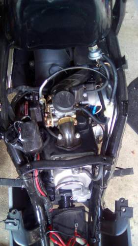

Hallo, die Temperaturen wurden 2 Stellig (positiv), also direkt mal Roller aus dem Winterschlaf geholt.
Hat auch alles gut geklappt, er fuhr eigentlich sehr schön, nur als er dann warm (oder wärmer) wurde, habe ich angefangen, etwas zu bemerken:
Wenn ich anfahre oder auch wenn er langsam ist und ich beschleunige, braucht er immer so ca. 1 Sekunde, bis er anfängt, hochzudrehen. Schwierig das in Worte zu fassen, als ob er erstmal plötzlich keine Leistung hat, die dannach direkt einsetzt.
Was könnte das sein?
PS: Von der Leistung her an sich sollte alles passen, ich kann mittlerweile auch Bergauf meine 45 km/h erreichen und habe sogar an der Ampel einen 2Takter abgezogen Oo...

Es haben sich aber heute noch ein paar Fehler aufgetan. Als ich das Kerzenbild kontrolliert habe, wollte ich, da der Roller warm ist, noch mal die Gemischschraube einstellen und habe gemerkt, dass dieser nach einer kompletten Umdrehung nach rechts nicht langsamer oder schneller läuft. Wenn ich noch eine weitere Umdrehung reindrehe, wird er leicht langsamer. Also habe ich ihn 1 Umdrehung wieder rausgedreht und er steht jetzt (also nach der Fahrt und auch nach den Kerzenbildern) insgesamt eine ganze Umdrehung weiter drin.
Der Roller verbraucht wahnsinnig viel Sprit, ich habe ihn so max. 50-55 km gefahren und der Tank ist nur noch halbvoll. Ich hatte ihn randvoll getankt zum Winter hin, sollten also Schätzungsweise um die 5,3 Liter drin gewesen sein.
Desweiteren ist der Luftfilterkasten mit einer komischen gelblichen Flüssigkeit nass (Bilder) und der Luftfilter an sich war unten rechts (im Bild unten links, man sieht dass es schimmert) so nass, dass ich ihn auswringen konnte. Was genau es war, weiß ich nicht, es war aber an sich durchsichtig und hatte einigen Dreck mit an sich, der Luftfilter scheint also etwas verdreckt zu sein.
Größtes Problem: Die unterste Schraube auf dem letzten Bild ist nass und tropft sogar, ich nehme an, es ist Getriebeöl. Wie kann so etwas einfach so kommen? Der hat bisher nicht getropft, das Getriebeöl habe ich 07.2017 getauscht :/
Das Kerzenbild ist schonmal normal.
Trotzdem kann es sein das er zu fett läuft ,wenn z.B. die Kaltstarthilfe nicht korrekt schliesst ,was nach einer längeren Standzeit möglich ist.
Diese gelbe Sosse kann von der Kurbelgehäuseentlüftung kommen ,da gibt es einen Schlauch der am Motor runterhängt mit einem Stopfen drauf in dem sammelt sich diese Sosse .
Er muss von Zeit zu Zeit mal abgelassen/kontrolliert werden .
Passiert das nicht ,kann der Pegel soweit steigen das er bis ins Filtergehäuse kommt.

Der läuft von selbst leer wenn der Stopfen abgenommen wird.
Das ganze säubern und im Auge behalten ,kann ja sein das es auch ne andere Ursache hat.
Zum Beispiel zuviel Kondensatentwicklung .
Zum Verbrauch,erstmal zusehen das der sich normalisiert ,möglich das die Beschleunigungsverzögerung nur von dem zu fetten Gemisch abhängt.
