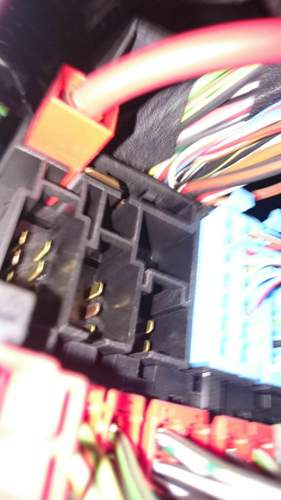

Hallo kannst du bitte mal überprüfen ob das Dauerpluskabel was von der Batterie kommt und hinten in die Zentralelektrik (Sicherungskasten) geht korrodiert bzw. verkohlt ist? Sind zwei Stück.
Klick
Hatte einen ähnlichen Fehler beim starten unruhig gelaufen bis ausgegangen beim Einschalten von Radio oder Licht. Starke Drehzahlschwankungen. Es war das Kabel zur Zentralelektrik war total verschmort!
Der Polo hat keine Absicherung des Dauerpluskabels welches von der Batterie kommt. Total gefährlich!

Meinst du bei der Batterie direkt die Kabel die abgehen, oder wo die Kabel in den Sicherungskasten rein gehen?! Bzw. eines der Enden oder das ganze Kabel an sich?

Ich meine die Kabel die hinten in den Sicherungskasten gehen. Die Stecker! Ich hatte auch die merkwürdigsten Drehzahlschwankungen dadurch. Kann man mal checken geht schnell!
