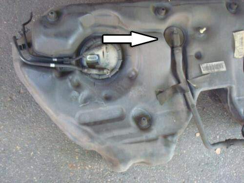

Also durch die Fehlerbeschreibung fallen Undichtigkeiten an der Benzinleitung aus. Ich würde eher an ein Unrichtigkeit an der Tankentlüftung tippen. Sind zwei Dichtungen für rund 3,00€ und 0,5 m Benzinschlauch und ein paar Schellen. Nur die Reparatur ist sehr aufwendig, der Tank muss dazu raus, inkl. Auspuff + Antriebswelle, u.s.w
denkt mal nach - im letzten Jahr wurde hier schonmal was diskutiert, und dann hat der TE den Tank ausgebaut, weil er an irgendeine Leitung nicht rankam, die nur von oben zugänglich ist.
Ich hänge mal 'n Bild dran, die mittlere Leitung war es, so glaub' ich mich noch zu erinnern.
-72
wäre echt interessant zu wissen, was bei diesem Schlauch kaputt war...???
