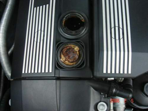

Ich habe ein Problem und zwar habe ich vor 4000km vom meinem BC die Meldung bekommen ich möchte doch bitte 1L Öl nachfüllen.
Das habe ich dann gemacht und war verwundert da ich ja erst zuvor vor ca. 8000km aufgefüllt habe.
Habe heute dann den Deckel im Motorraum aufgemacht und wollte einfüllen da seh ich das irgendwie komisch aussieht.
Das Öl auf dem Deckel sieht ein bisschen aus als wäre es mit Sand vermischt von der Konsistenz her, richt irgendwie ein wenig nach Benzin und auf dem Deckel waren auch weisse stellen.
So und jetzt bitte ich um Hilfe da ich von Motoren keine Ahnung habe.

Könnte die Kurbelwellenentlüftungseinheit sein.
Nach der längeren Fahrt (500 km) ist dieser weiße Schlamm nicht verschwunden am Öldeckel?

Wenn du 1 Liter nachzufüllen hast (lt. Bordcomuputer), dann würde ich dies tun. Welches Baujahr, wie viel gelaufen?
Das Problem, welches du schilderst mit dem Öldeckel kommt im Prinzip bei Fahrzeugen vor, die viel Kurzstrecke gefahren werden - dies löst sich dann aber wieder auf, nachdem man das Auto etwas länger bewegt auf der BAB oder so
Hast du vielleicht eine Leckage irgendwo? Kurbelwellenentlüftungseinheit, Ventildeckeldichtung?

An sich fahre ich ja keine Kurzstrecke. Arbeitsweg wie gesagt 50km einfach mit 80 Prozent Autobahn.
Ansonsten in die Stadt hab ich auch 20km^^. Und ich fahre ihn immer schön warm bis 90 grad. Vorher wird nicht über 2500 gedreht.
Ein Leck kann ich nicht sehen zumindest sind keine Flecken unterm Auto auch nicht wen er mal ne woche oder 2 gestanden ist.
Achja BJ ist 11.2006 KM-Stand 60600.
mfg
Hannes
Fülle nach, fahre eine Runde und schaue, wie der Öldeckel aussieht!

Den weißen Schleim am Deckel hatte ich am E39 528i ,genauso war auch die Kurbelwellenentlüftungseinheit versifft und wurde getauscht.

Mehr Gedanken würde ich mir über die Konsistenz des Öls am Deckel des TE machen. Das klingt gar nicht gut. Ein typisches Kurzstreckenauto ist es ja nicht. Aber irgendwie muss da ja ins Öl gelangen. Sprich: Ventildeckeldichtung, ZK-Dichtung (wobei dann eher Öl im Kühlwasser wäre)... Sowas die Richtung.
