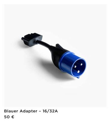

Du kannst doch auch den Adapter für den Tesla Ziegel nehmen wenn Du zuhause Starkstrom hast. So eine Steckdose ist doch schnell verlegt und kannst ja dann hinterher auch Deine Wallbox an den Anschluss hängen. Mit 32A kannst Du einphasig mit 7kW laden und das reicht doch allemal für den täglichen Verbrauch. Hast Du keine Zusatzkosten ausser der Leitung, die Du ja gleich so auslegen kannst, dass sie hinterher auch für die Wallbox passt.
Blauer Starkstromadapter
