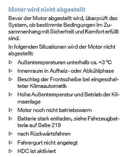

es beginnt der erste Winter mit dem E91 für mich und schon taucht die erste diesbezügliche Unwissenheit auf.
Bisher (also bei Temperaturen über null Grad) hat die SSA prima funktioniert.
Nun haben wir seit ein Paar Tagen Dauerfrost und schon läuft der Motor an einer roten Ampel weiter, obwohl ich nicht mehr Verbraucher an habe als sonst.
Die Sitzheizung mache ich zwar kurz, wenn ich in den (garagen-)kalten Wagen steige. Sobald aber die Heizung wärmt, schalte ich die SH wieder aus.
Ich fahre auch keine reine Kurzstrecken, sondern immer mindestens 20 km am Stück, so dass ich schon davon ausgehe, der Motor wird richtig warm.
Selbst nach einer längeren Autobahnfahrt (150 km) funktinierte die SSA an einer folgenden roten Ampel nicht.
Ist das mit der SSA bei Euch auch so oder sollte ich mal zum Freundlichen fahren?

Im Handbuch steht doch, dass die SSA unter 3 Grad nicht funktioniert.
Bei zu niedrigen Temperaturen würde der Motor und auch der Innenraum zu schnell auskühlen und die Batterie wäre zu starken Belastungen ausgesetzt. Anbei noch ein Ausschnitt aus dem Handbuch.
Das nächste Mal also erst in die Bedienungsanleitung schauen und erst dann Panik bekommen. :)
Gruß Tim

Die SSA funktioniert, neben der Aussentemperatur unter 3 Grad, auch dann erst, wenn der Motor seine Betriebstemperatur erreicht hat bzw. den Innenraum aufgewärmt hat.
