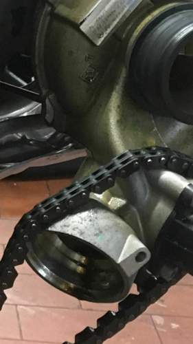

Beim M271 hat Mercedes eine Simplexkette (Sparmaßnahme?) verbaut, die ab ca 100tkm gelängt sein kann. Der M274 hat eine Duplexkette, bisher sind mir und im W204-Forum keine gelängten Ketten bei diesem Motor bekannt.
