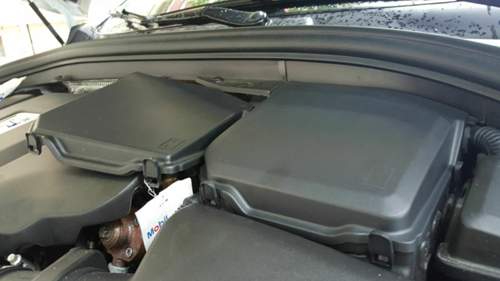

Das Problem am XC ist die Bauhöhe der Batterie . Batterien aus dem freien Handel sind ca. 1cm höher und damit passt die Abdeckung vorn nicht mehr.
Ich hab trotzdem eine Noname genommen da ich zusätzlich den Megapuls nutze und somit auch auf 5 Jahre Laufzeit komme.
Die Abdeckung hab ich mit klebbaren Klett befestigt.
