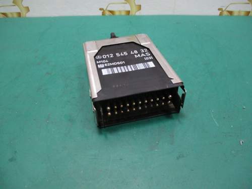

hatte das Problem an einem 300CE 24V. Das Kraftstoffpumpenrelais ist (nur beim M104 = 24V) in einem gemeinsamen Steuergerät verbaut und nicht seperat wie bei den anderen Motoren. Teile Nummer A0125454832 und es steht noch MAS und M104 auf dem Gehäuse. Schau in Ebay nach der Nummer. nach Wechsel lief der Motor problemlos und das auswechseln ist einfach. Foto anbei. Auf der polnischen Seite OLX (googeln) wird grad ein solches Relais für umgerechnet 100,- angeboten, hier in DE sind Angebote zwischen 2-400,-.
Das Relais ist bei vielen alten Benzen ein Problem. Erkennst Du auch daran das selbst nach langem Orgeln es nicht nach Kraftstoff stinkt - ergo, kriegt die Kiste kein, bzw nicht genug Benzin und kann nicht -sauber- laufen.
Wünsche Dir viel Erfolg.
