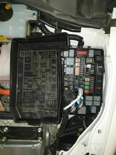

Grüße alle,
Ich wollte mal wissen was ist das beste für einen Hybrid Fahrzeug.
Starthilfe durch einen anderen Fahrzeug oder besser Starthilfe durch einen Starthilfegerät Powerbank??
Hab sehr oft gelesen, dass man einen Starthilfe durch einem anderes Auto vermeiden soll, aber warum steht nirgends so genau.
Bei dem Powerbank bin ich auf dem Hersteller
Dino-Kraftpaket gestoßen
Zwei Produkte stehen zu Auswahl
12V-600a
https://www.dino-kraftpaket.de/...arthilfe-booster-mit-power-bank.html
Preis 118€
12V-400a
Preis 67€
Welche der beiden Starthilfegeräte würdet Ihr empfehlen.
Danke im Voraus für eure Mithilfe

Wenn man sich an die richtige Reihenfolge hält, passiert bei allen Möglichkeiten - Spenderfahrzeug, Spenderbatterie oder Powerbank - nichts schlimmes.
Ich habe die Dino 12V-400a und die reicht locker, um einen HSD zu booten. Da HSDs keinen Anlasser haben, braucht es nicht viel Leistung. Die 12V-600A würde ich nur nehmen, wenn ich Bedarf an einer Powerbank mit 18.000 mAh oder den anderen Anschlüssen hätte, um Handys oder Tablets zu laden.

Ein kleiner Starterakku kann einem großen Diesel gar nicht den Startstrom geben, um diesen anlassen zu können. Sprich mit einem Toyota Hybrid (Anlassstrom ~10 A) einem Diesel (Anlassstrom >300 A) Starthilfe geben ist keine gute Idee. Im absoluten Notfall, kann man mit dem Hybrid den Akku des Verbrenners laden und der Verbrenner startet nur mit seinem Akku, ohne den des Hybrids (abklemmen!).
Starthilfe bekommen ist kein Problem. Dachte sogar das steht in der Anleitung. Bleiakkus begrenzen den Ladestrom durch ihren Innenwiderstand. Ich würde vermutlich dennoch den Strom durch ein längeres dünneres Kabel begrenzen.
Wer auf Nummer sicher gehen will, der nimmt viel dünnere und seeeehr lange Ladekabel. Das begrenzt den Strom zusätzlich. Für Toyota Hybrid starten werden ja nur 10 A benötigt.
Von den beiden Starthilfegeräten reicht das kleine dicke. Ich würde auf die ganzen Zusatzfunktionen verzichten und mir ein einfacheres Gerät holen.

Weil die Dame sich nicht mit Hybriden auskennt. Muss sie auch nicht, da sie Starthilfen für 12 V Anlasser von herkömmlichen Verbrennern verkauft. Um nichts falsch zu machen hat sie dir einfach den größeren empfohlen. Extra Anlasser für Hybridfahrzeuge lohnt nicht, weil Verbrenner immer noch überwiegen und jeder Hybrid mit jeder Anlasshilfe gestartet werden kann.
Der 12 V Starterakku (Blei) startet den Computer (~10 A). Mehr muss die Starthilfe bei einem Auto ohne klassischen 12 V Anlasser nicht machen. Darunter fallen alle Vollhybride (weil Toyota), Elektroautos, Brennstoffzellenautos. Mildhybride und Pluginhybride kann es durchaus sein, dass es welche mit 12 V Anlasser gibt.
Danach lädt der Hochvoltakku (bei Toyota ~200 V NiMh und auch bekannt als Hybridakku, Traktionsakku) den 12 V Starterakku. Der Verbrenner muss nicht laufen, um den 12 V Akku zu laden.
Gestartet wird der Verbrenner per Hochvoltakku. Bei den 200 V des Toyota müsste das etwas im Bereich 20-40 A sein. Also auch deutlich unter den Anlassströmen eines reinen Verbrenners mit 12 V Anlasser. Aus Sicherheitsgründen, Gewicht, fehlender Standardisierung der Traktionsakkuspannung und keiner Notwendigkeiter, weil alle Standby Verbraucher 12 V sind, wirst du keinen 200 V Starter finden.
