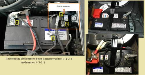

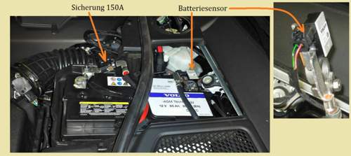

habe gerade einmal geschaut,wegen XC70 und BJ2010.
bei der Batterie die ja VORNE sitzt sind
2 Stück 150 A Sicherungen.
1x Sicherung FL1 im Sicherungs- und Relaiskasten im Motorraum
Zusätzlicher Sicherungs- und Relaiskasten im Motorraum [PF1]
1x Sicherung FL2
Anlasser.Generator [PF2]
den Rest wegen Testen lasse ich aber stehen,das ist Allgmeingültig so,
egal ob Batterie hinten oder vorne sitzt.
Volvo-startanschluss-motorraum
