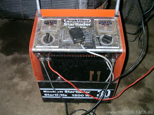

Hallo, ich habe ein Starthilfegerät von Einhell, das nicht so richtig funktioniert. Ich wollte mein Bastler Fahrzeug damit überbrücken. Aber die angeschlossene Batterie am Fahrzeug geht einfach leer obwohl das Gerät angeschlossen ist. Auf 12 Volt und "Start" eingestellt! Ist es kaputt oder habe ich was falsch angeschlossen/eingestellt? Siehe Bild.

Hallo..
So ein Gerät ist dazu geeignet, ein Fahrzeug mit LEERER Batterie schnell wieder ans Laufen zu bekommen.
Batterie kurz vorladen, und dann mit Hilfe der vorgeladenen Batterie UND der Startfunktion den Motor starten.
Fahrzeuge mit DEFEKTER bzw. OHNE Batterie, kann man damit nicht starten.

So ein Teil ist meiner Meinung nach eh nicht mehr zeitgemäß,die Gefahr,damit die Bordelektronik zu "braten" ist viel zu hoch.
Ich würde mir da eher einen kompakten Starter holen.
Bei Einhell Geräten habe ich schon festgestellt, dass im Inneren sehr viel Luft und ein kleiner Transformator sind.
Sieh einmal in Dein "Starthilfegerät".
@T5-Power schrieb am 10. Juni 2016 um 09:15:55 Uhr:
Erkläre das doch bitte mal genauer, warum so ein Gerät die Bordelektronik gefährdet? Und was an einem "kompakten Starter" besser ist und was genau damit gemeint ist.
Darfst ruhig Fachchinesisch verwenden!

...aber indirekt hat er alles gesagt. Zum Hintergrund:
12V-Bordnetztsteuergeräte sind auf max. 18V Betriebsspannung ausgelegt und können Spannungsspitzen bis ca. 24V ab. Die alten Dinger sind im Betrieb eigentlich unkritisch, nur der Moment des Anklemmens bzw. Einschaltens kann zu Spannungsspitzen von deutlich höheren Spannungen führen, wodurch Steuergeräte abrauchen KÖNNEN (nicht müssen).
Daher sind neuzeitliche, elektronisch geregelte Geräte (z.B. von CTEK) deutlich sicherer.

Die Eingangsfrage war warum die Batterie immer leer ist und das Gerät richtig eingestellt ist.
Die Einstellung ist korrekt ,warum die Batterie immer leer ist kann mit den vorhandenden Informationen nicht seriös beantwortet werden.

Ne, dass nicht, sie können aber ECUs killen!

Solange die Batterie angeklemmt ist, sehe ich keinerlei Gefahr für irgendwelche Steuergeräte.

Ich habe ein ähnliches Gerät und nicht jedes Auto startet damit.
Vorige Woche den Bus meines Mieters versucht zu überbrücken mit einem anderen Fahrzeug.
Dann mit meiner Starterkiste = beides funkte nicht.
Intakte aber leere Batterie 2 Tage geladen und Bus sprang an.
Mein altes Wohnmobl wollte auch damas im Winter nicht damit starten.
Das Überbrücken mit einem zweiten Auto erfordert eine genaue Vorgehensweise.
Trotzdem überbrücke ich nicht mehr.
Hatte in meinem Taxibetrieb damals genug Schäden an der Elektrik.
