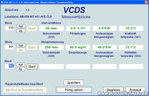

Aber nun kommt's:
1. Der Motor geht schon nach kurzer Zeit in Notlauf (Anzeige Vorglühanlage blinkt)
2. Dementsprechend regelt er bei 2.800 U/min ab.
3. Nach längerer Standzeit springt er nicht mehr ohne Hilfsmittel im Ansaugschlauch (Diesel/Startpilot) an (wenn er läuft, siehe oben)
Habe also weiter im Forum gelesen und folgendes ausprobiert:
1. neue Batterie
2. LMM getauscht
3. mit VCDS den Messwertblock 4 ausgelesen: alle Werte im Soll-Bereich
4. mit VCDS den Messwertblock 19 ausgelesen (bei Startversuch):
angezeigte Motordrehzahl 94 U/min
5. mit VCDS einzelnen Messwerte (G28 aus Grupp 01 und G28 aus Gruppe 19) während Startversuch angezeigt: 01: 209 U/min; 19: 94 U/min
Und nun weis ich echt nicht mehr weiter !
Wieso wird in den beiden Gruppen die Drehzahl unterschiedlich angezeigt?
Gem. Reparaturleitfaden muss beim Messwertblock 19 die Drehzahl min. 200 U/min betragen, da sonst die ESP nicht angesteuert wird.
Kann es sein, dass die ESP ein falsche Signal bekommt?
Wenn ja, woher?
Und wieso stimmt dann das andere?
Und wo kommt das her?
Bin momentan echt ratlos. Die Karre steht jetzt schon fast 8 Wochen und so langsam will ich mal fertig werden :(
Ich hoffe sehr, es hat noch jemand eine gute Idee, bzw. ein paar Antworten auf meine Fragen...
Schönes WE :D

Also der Drehwinkelsensor war nach dem Einbau STG tatsächlich nicht ganz richtig ausgerichtet.
Fehlercode: 01376 – Drehzahlsignal für Einspritzpumpe
37-00 – defekt
Habe danach den Sensor an Hand der Abdrücke der Befestigungsschrauben neu ausgerichtet und wieder festgezogen. Danach war die Fehlermeldung weg.
Wo kommt den das falsche Drehzahlsignal im Messwertblock 19 her?
(siehe Screenshot)
Bei beiden Anzeigen steht als Quelle G28. Aber dann müssten die Werte doch identisch sein?
Kann der Drehzahlgeber in der Pumpe damit was zu tun haben? Wenn ja wie ?

Ich denke momentan eigentlich, dass mein Problem mit der Drehzahlanzeige im Messwerteblock 19 zusammen hängt (s.o.). Denn gem. Reparaturleitfaden (01-87) muss die Drehzahl > 200/min beragen, da sonst die ESP nicht angesteuert wird.

Hast Du auch keine Idee, warum die Drehzahl beim Startversuch (siehe Beitrag von gestern) falsch angezeigt wird?
Wo kommt die her (G28?) und warum ist die anders als die Drehzal in MWG 01 (ebenfalls G28?)?.
(siehe dazu auch Bild von gestern).

zum Schluss noch mal die Frage nach den unterschiedlich angezeigten Drehzahlen (vgl. Posting v.23.06.13). Hat niemend eine Idee wie das kommt? "interpretiert" das STG der ESP die Daten noch mal? Werden dann diese angezeigt?
