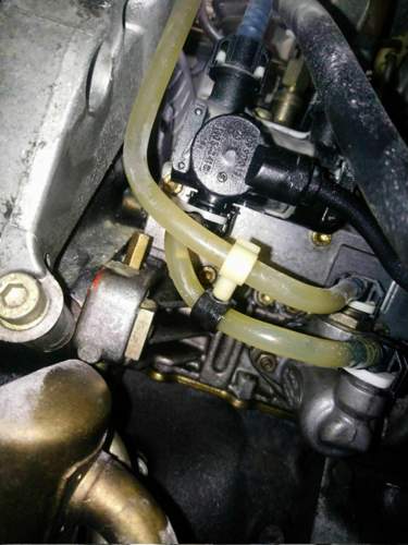

Problem: Wenn das Auto länger, als 5 Stunden steht, startet es nicht mehr selbst - nur mit ein paar Stößen Bremsenreiniger Starthilfespray in den Ansaugtrakt. Ein paar mal ist er sogar beim fahren ausgegangen, nach längerem Orgeln (und Bremsenreiniger-Starthilfe) ging's aber. Ansonsten - wenn er einmal läuft, kann ich ihn sofort ausmachen und ganz normal wieder starten.
Luftblasen im System, würdet ihr sagen?
Nun, was bereits von mir gemacht wurde:
1) Kraftstofffilter mit Vorfilter erneuert. Mit O-ringen. (Ich lese öfters von 2 O-ringen am Vorfilter, jedoch war bei mir nur einer drauf (Wagen lief aber davor immer). Der zweite ist nur auf dem Gardena-Schlauch, der in den Vorfilter reingesteckt wird).
2) Kraftstoffthermostat vom Schrotti besorgt und eingebaut.
3) Das ganze Gardena-Geraffel neu, alle 6 Schläuche (mit o-ringen, die kommen eh mit den Schläuchen).
4) Leckölleitungen erneuert.
Der Kraftstoff in der oberen Leitung (Thermostat-Vorfilter) geht ca. 5-8 cm zurück, wenn der Motor aus ist. Laut div. Aussagen, die ich gelesen habe, sollte das aber normal sein.
Was bleibt noch? Riss im Filtergehäuse? Die Wahrscheinlichkeit, dass der Kraftstoffthermostat vom Schrotti auch defekt war (habe ihn jedoch durch "Mund-zu-Thermostat" Test auf Dichtigkeit geprüft :) ). Das Sieb im Tank? Risse in den dicken schwarzen Gummileitungen?

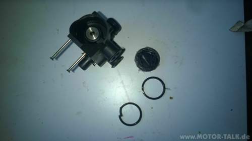

Die O-Ringe am Abschaltventil, sowohl am Rüssel in die Pumpe, als auch im Abschaltventil selbst, schon getauscht?
Auch können die Dichtringe an den Leitungen, schon bei der Montage schon wieder beschädigt werden. O-Ringe zur Montage immer leicht mit Vaseline bestreichen und vorsichtig und gerade einsetzen.
Hab da schon 2 Autos auf dem Hof stehen, denen "Fachwerkstätten" neben Motorschaden und einer defekten Einspritzpumpe, fast alle möglichen Szenarien angedichtet haben. Beide liefen nach etwas Suchen, nach dem Tausch von einigen O-Ringen für unter 10,-€ wieder tadellos.

Frage gleich dazu: Kann mann durch das beobachten der Lufblasen in den Leitungen irgendwie darauf kommen, welcher O-Ring der Schuldige ist?

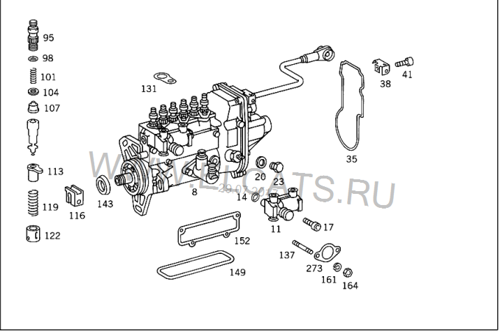

Ad Abschaltventil: Die habe ich nicht gewechselt. Guter Tipp, danke! Kannst du mir vlt. sagen, welche Nummern die zwei O-Ringe auf dieser Grafik haben? Der eine ist 14, den zweiten finde ich nicht. Vlt. hasst du eine Teilenummer bzw kennst du die Größe von dem O-Ring?`

Den O-Ring im Abschaltventil bekommst Du nicht bei MB. Die verkaufen Dir nur ein komplettes Ventil. Ich muss morgen mal nachsehen. Meine mich dunkel an 26 x 3,0mm erinnern zu können. Genaueres weiß ich morgen.
Wenn es das nicht sein sollte, kann es sucht noch an den Druckhalteventilen der Einspritzpumpe liegen. Dazu braucht man allerdings eine spezielle Nuss. Dann kann man die Druckhalteventile einzeln rausschrauben und jeweils den O- und Kupferring ersetzen. Müssten die Teile Nr 104 und 98 auf Deiner Explosionszeichnung sein.

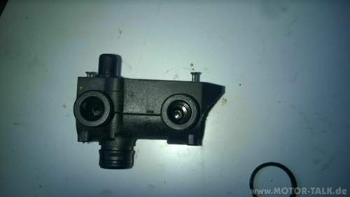

Ich habe jetzt ein paar 26×3mm O-Ringe gekauft, die schauen für mich aber etwas größer und dicker aus, als die auf deinem Bild. Hattest du schon eine Möglichkeit gehabt genau nachzumessen?

Hi Max..., mein Erinnerungsvermögen hat mich nicht getrügt... - Zwei O-Ringe 26 x 3,0 sind für die beiden Deckel des Abschaltventils.
Dazu muss an an den Deckeln die beiden Fixierbolzen vorsichtig mit einem Dorn rausschlagen. Dann kannst Du die Deckel rausnehmen mit neuen Ringen bestücken und alles wieder retour. Die Bolzen kannst Du auch oben auf den Bildern erkennen.

Bei meinem war die Kraftstoffvorheizung kaputt, und das, obwohl der Vorbesitzer die schonmal repariert hat, mit Rechnung. Hatte auch sichtbare Luftblasen in den beiden klaren Leitungen zum Filter.
