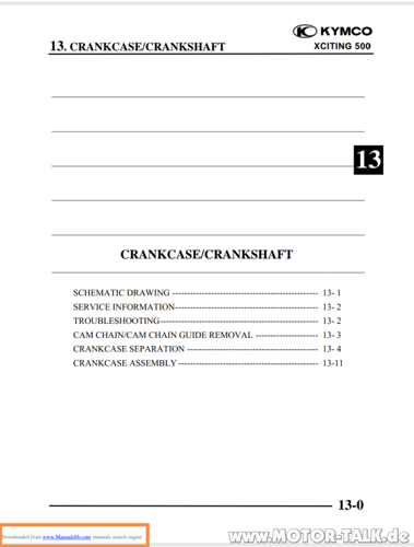

Zündkerze erneuert Batterie neu ,Anlasser getauscht ,hab noch ein Tip bekommen Stöpsel(Schlauch) vom Kurbelgehäuse
rausmachen Flüssigket entfernen Stöpsel drausen lassen

Kurbelgehäuse Entlüftung säubern ist gut, aber der Stöpsel stört eigentlich nicht.
