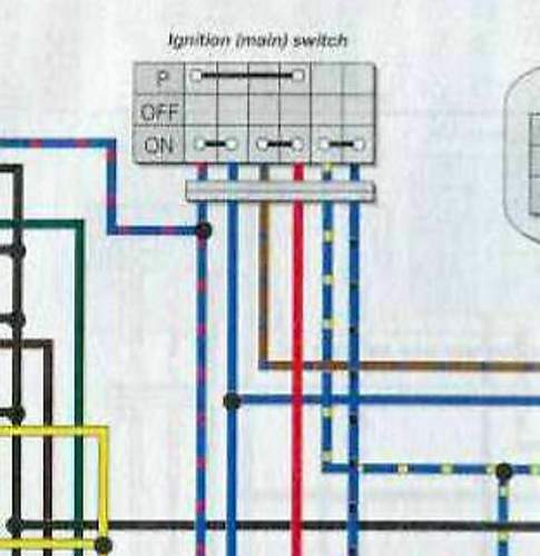

Hallo leute,
wir benötigen Hilfe mit unserer fzr 1000, sie will nichtmehr anspringen. Ich sollte vielleicht dazu sagen das bereits einige Instrumente vom Händler abgeklemmt wurden, weil wir ihm sagten das er für ein kart gedacht ist.
Gelaufen hat der motor beim Händler, nun haben wir aber leider so unsere Probleme sie wieder zum laufen zu bringen. Gibt es vielleicht Kreterien die erfüllt sein müssen damit ein starten möglich ist? z.B.:das der Kühlwasserstand im Kühler hochgenug ist da er sonst die zündung lahmlegt um ihn zu schützen? oder Kupplung ziehen?(selbst die finden wir nicht, könnte wohl jemand die güte besitzen und uns erklären wo sie sitzt?) (spätestens jetzt sollte jeder gemerkt haben das wir maßlos überfordert sind XD, den motor ham wir von ner Reise mitgebracht also nochmal beim händler nachfragen is leider nich und bei uns in der Stadt und Umgebung gibt es keine Motorradwerkstätten) Am Kabelbaum haben wir nichts gemacht, alle Sicherungen haben wir durchgesehen. Sie gibt nicht einmal den leisesten ton von sich kein klackern orgeln etc... das zündschloss ist auch entfernt, es sind nur noch der Starter, der rote Ausschalter und ein Schiebeschalter mit 3 positionen
Ja falls es euch nicht sehr zu dumm wäre uns zu helfen sind wir über jede hilfe dankbar. danke im vorraus

Moin,
öhm, wenn das Zündschloß nicht mehr da ist, kann das nicht funzen. Das schaltet nämlich den Strom von der Batterie (Klemme 30, rotes Kabel) durch zu den Verbrauchern (Zündung etc), daß ist dann unter anderem ein braunes Kabel (Klemme 15). Da da aber noch andere Dinge dranhängen, wie zB Seitenständerschalter, Killschalter oder Kupplungsschalter, solltet Ihr Euch zumindest ein gebrauchtes Zündschloss besorgen um den Hobel zum laufen zu bringen.
Des Weiteren wäre ein Schaltplan hilfreich mit den entsprechenden Kabeln und deren Farben.

Soooo, nach mehrmaligem studieren der schaltpläne und zusammensuchen mehrerer teile, haben wir nun die Zündung überbrückt sowie den kupplungsschalter etc, exup einheit sprittpumpe etc hat alles strom, als wir sie dann starten wollten gabt sie leider nur ein kleines *Whup* von sich, nach 1,5 sec dann noch eins. Haben nochmal alles nachgesehen und mittlerweile gibt sie auch nur noch einen laut und dann nichts mehr von sich.
Was kann das Problem sein, da wir ja schon die Batterie nachsehen lassen haben????

Hat das Ding ein Seitenständerschalter .. liegts daran?
Dann den mal überbrücken... und den Leerlaufschalter auch gegen Masse legen.. falls Massegeschaltet.

Seitenständerschalter und leerlauf haben wir auch schon überbrückt.

Habt Ihr schonmal ganz banal die Zündkerzen geprüft? Und ob ein Funke da ist?
Wenn ja, habt Ihr im Zuge dessen evtl. die Zündkerzenstecker vertauscht? Dann wird zum falschen Zeitpunkt gezündet... würde das "whup" erklären...
Schonmal versucht mit einer anderen Batterie zu starten, die in Ordnung ist? Ausm Auto z.B.?
Jepp. Drehzahl langt vielleicht nicht.. Fremdstarten mit Kabel vonner Dose aus.. Choke voll rein.. ohne Gas.... vorher mal die Kerzen prüfen.. vielleicht auch mal den Sprit in die Schwimmerkammern auffüllen von nem exztra behältnis aus.
