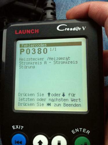

Hallo Ihr,
ich brauche mal bitte Eure Hilfe. Mein Vectra C startet seit ein paar Tagen schlecht oder brauch länger beim Starten.
Am Dienstag ist es mir zum ersten Mal aufgefallen, dass der Dicke ca 1 Sekunde länger brauchte beim Starten aber jedoch ohne merkliche Probleme beim Startversuch. Am Donnerstag Morgen in der Tiefgarage hatte er zu kämpfen bis der angesprungen ist.
Eine spätere Fahrt zum FOH (wobei der nicht nur für Opel war aber ein Tech2 hatte) konnte keinen Fehler finden.
Freitag war es nicht gar so schlecht aber nicht normal. Durch mehrmaliges Starten ist dann der Schraubenschlüssel vor dem Auto aufgetaucht.
Später beim FOH hat er Fehler : P1811 System 71 Motormoment ausgelesen aber konnte damit nichts anfangen und hat den Fehler gelöscht. Die Batt hat wohl den Belastungstest vom FOH bestanden aber die Batt sei nach 5 Jahren nicht mehr die Beste. Beim Starten und schauen in die Serviceanzeige ging die Spannung auf 10,6 bzw 10,5 V zurück. Aber er startet immer es dauert nur. Auch wurde beim FOH eine zusätzliche Batt an den Dicken angeschlossen aber es verbesserte sich nicht sonderlich.
Vorhin beim Wegfahren hat er wieder gebraucht bis der angesprungen ist aber dann kam der Schraubenschlüssel vor dem Auto.
Jetzt macht er sobald die Zündung eingeschaltet wird wieder den Schraubenschlüssel vor dem Auto aber es geht aus sobald der Motor läuft.
Vielleicht noch ein paar Eckdaten:
Anlasser wurde vor gut einem Jahr getauscht. Alle Glühkeren wurden bei 130tkm gewechselt. Die Wasserpumpe und die Riemen waren bei 150tkm dran und dummerweise war bei 164tkm zum 2ten Mal kaputt bzw die Drallklappen. Der Tacho zeigt jetzt 175tkm.

Das ist ja mal wieder Typisch Werkstatt.
Die bekommen nen Fehler und wissen nix damit anzufangen.
Die sollten mal nen Soll - Ist vergleich machen.
Manche Geber arbeiten zwar, liefern aber falsche Werte.
Somit werden vom Steuergerät keine Fehler Interpretiert und dementsprechend auch keine Gespeichert.
Als Beispiel!
Der Kühlwassertemperaturgeber wirft einen Wert, der der Kühlmitteltemperatur von 80°C entspricht.
Das Auto ist aber Kalt.
Somit werden die Glühkerzen nicht angesteuert und es kommt zu erheblichen Startschwierigkeiten.
Solch einen Fehler kann man nur mit einem Soll - Ist Vergleich feststellen.
Dies war nur ein Beispiel von vielen.

am 16. Januar 2013 um 8:32
Hi Leute.
Ich habe auch das Problem das mein vectra 1,9 cdti nicht
Richtig anspringt.Erst beim 2.oder 3. Versuch.Die Batterie wurde gestern gewechselt( nach 7 Jahren).Der freundliche Mechaniker meinte das es auch der Luftfilter sein könnte.Wegen Kondenswasser.Wäre das möglich?
Danke schonmal im vorraus.
Wie siehts mit den Glühkerzen aus? Oder der Dieselfilter?
Gibt es einen Fehlercode oder leuchtet eine Signallampe im Tacho?
