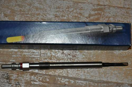

Sie haben die Glühkerzen geprüft und sagen alle 5 seien defekt ( sind von mir als erstes letztes Jahr getauscht worden Bosch Duratherm, keine 1500km das wäre echt ein Ding, denn Bosch sagt, sie hatten den Stromfluss gemessen und es seien 60A im Startvorgang. Ich hatte mit Zangenamperemeter ja keinen starken Durchgang messen können!
Also Sonntag wird es richtig kalt, ich bin gespannt! Wenn es das war, dann ist ja alles gut ! Ansonsten hatte ich mir schon einen V90 CC Pro angeschaut geiles Teil!
https://suchen.mobile.de/.../details.html?...
glaube ja immer noch, dass Volvo Autos baut die lange halten!
LG,
aus Hamburg
Bei meinem v50 2.0d damals hatte ich Ähnliches. Dieselfilter wechseln hat Besserung gebracht

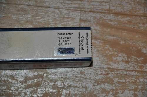

So 5 neue Glühkerzen auch von Bosch, 310€ ärmer, das war vor einem Jahr mit den im Internet bestellten weit günstiger! Wenn sie jedoch scheinbar Schrottqualität hatten, dann war es die Arbeit nicht wert!
Morgen früh wird geprüft ob es was gebracht hat, oder die Werkstatt mich verarscht hat. Die alten Glühkerzen haben alle keinen Durchgang mehr! Das hatte ich im Auto auch geprüft und die geprüfte hatte auch nicht gepiept, ich dachte jedoch ich habe keinen guten Kontakt zur Glühkerze und zum Motor bekommen, scheinbar doch, denn bei den neunen piept es! Was Bosch geprüft hat, bliebe dann ein Rätsel!
