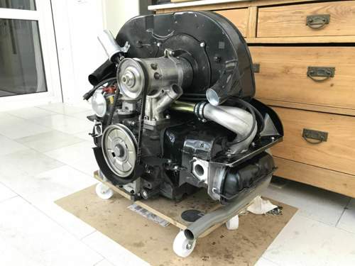

Ich habe meinen neuen Motor fast fertig und überlege nun nur noch den linken Wärmetauscher zu verbauen da der 1303 im Winter sehr warm wurde und ich eh fast nur alleine fahre (der rechte ist fertig).
Erwartet ihr technische Probleme sofern der Durchmesser identisch ist ?
Reicht dem TÜV „eine“ Heizquelle auf der Fahrerseite ?
Empfehlen sich diese Isolierbänder beim J-Rohr, bringen die einen Vorteil ?
Danke für jeden Kommentar und schönen Abend,
Philipp
J-Rohr rechts unten am AB-Motor

Wegen TÜV ist die Frage, was "damals" als Heizung in den Zulassungspapieren stand. Oder jetzt im Ermessen des TÜV Prüfers.
der "Stevie"
Auf jeden Fall soll der Staudruck links und rechts so gleich wie möglich sein.

... das sollte kein Problem sein, weil es Wärmetauscher gibt, die nur ein J-Rohr drin haben.
der "Stevie"
Wie kommt man denn auf die schräge Idee? Es braucht dann auch ein Abdeckblech für die Lücke die der Wärmetauscher hinterlässt.
... stimmt.
Aber der zweite Anschluss vom Gebläsekasten könnte für zusätzliche Kühlluft verwendet werden.

@GLI, sollte die Lücke wirklich geschlossen werden ? Damit der Luftstrom nach hinten geleitet wird und nicht nach unten und zur Seite ? Wie machen das die Käfer mit J-Rohren auf beiden Seiten ?
Danke, auch wenn die Frage vielleicht unsinnig erscheint !
Würde ich schon sagen. Zumal rechts auch das Thermostat sitzt. Oder ist das auch wegrationalisiert?
Du meinst Käfer mit der alten Heizung ohne Wärmetauscher? Ich meine da wäre das irgendwie geschlossen. Gehen die J-Rohre da nicht irgendwie durch so einen Blechkasten?
Im Amiland bietet eine Firma extra Blechteile an, um das Loch bei J-Rohren zu verschließen.
Was den TÜV angeht, wird das wohl auf den Prüfer ankommen. Es wird wohl welche geben, die komisch gucken, es wird aber auch welche geben, die es gar nicht kapieren, weil sie noch keine fünf Käfer von unten gesehen haben.
Wenn's einer ganz genau nehmen wollte, müsste der zweite Wärmetauscher wohl da sein, weil der Käfer eben mit zweien die Betriebserlaubnis erhalten hat.
