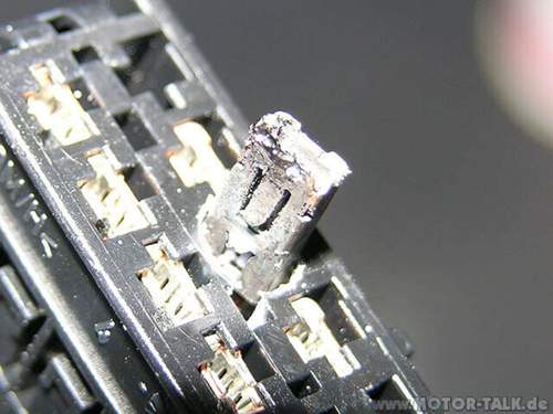

Als ich eine defekte birne des linken blinkers hinten Links wechselte weil ich dachte sie sei kaputt bemerkte ich das die neue auch nicht geht. Wenn die fassung drausen ist geht Sie, baue ich die platine (das teil wo die ganzen birnen sitzen) wieder ein und fahre ein stück so fällt das blinklicht wieder aus. Nun gut dann bemerkte ich das da ein wackelkontakt sein muss. Ich zog denn stecker hinten von der platine und dann war ich erstaunt. Sowohl am Stecker auch auf denn pins auf der platine gab es anscheinend funken und dadurch ist da das plastik geschmolzen. Auf der platine ist der eine pin weiter reingerutscht. Und am stecker selbst ist jetzt das kabel locker.
Jetzt kommt es noch viel besser ich weiss ihr werdet mich jetzt total auslachen und denken ich wäre blöd. Beim einbauen der birne bemerkte ich das plötzlich anfing das normale rote licht blinkte. Ich dachte mir wau guck mal schatz wenn der blinker ausfällt dann blinkt das normale licht als sicherheit. Ich dachte das ist eine sehr gute idee wieder von BMW und so eine versteckte funktion. Aber leider ist dem nicht so anscheinend ist es so locker das es denn neben liegenden kabel berührt.
Also die Platine oder birnen Halterung wie auch immer genannt wird kann man ja bestimmt erwerben aber wie mache ich das mit dem kabel???? Muss jetzt ein kompletter neuer kabelbaum her oder kann man einen neuen stecker kaufen und die kabel mit einem faulenzer anklemmen?
Wie kann sowas überhaupt passieren?? Es ist alles original am Auto und das licht ist auch trocken also kam kein wasser rein oder sowas????
Erstmals vielen dank für eure aufmerksamkeit.

da sind ja diese kleinen spitzen (aus metall) wo die pins reingesteckt werden, die sollst du abkrattzen und rein machen.
Am besten ich mach die jetzt mal paar bilder und poste dir die
Bin gleich wieder da.
Hier noch eins.
Von denen musst du die ablagerungen wegkratzen eventuell noch mit kontaktspray besprühen.

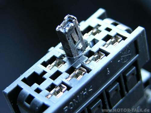

Das scheint ja wirklich eine Krankheit des E46 zu sein.
Ich hatte auch solche Probleme mit dem Stecker des Rücklichtes.

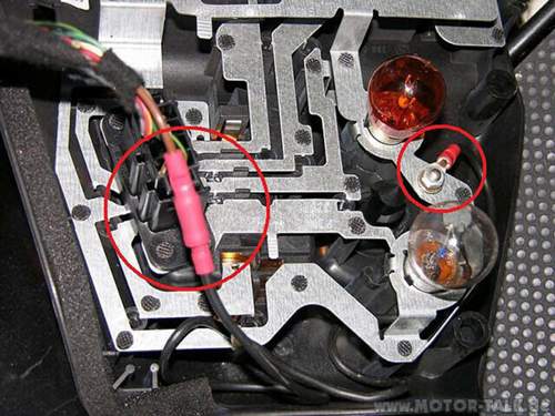

Durch einen schlechten Kontakt des Masse-Steckers ist das Kunststoffgehäuse etwas geschmolzen und das kompl. Rücklicht ausgefallen:
Foto1
Foto2
Foto Reparatur
genau so sah es auch bei mir aus.
hi,
danke an euch beide für die bilder.
Meins ist im moment noch nicht so krass wie bei euch. Die anderen pins sind erst gar nicht betroffen. Es ist lediglich nur ein pin etwas tiefer wie die anderen pins. Und am stecker ist das kabel wo normal in denn reingerutchten pin rein geht locker geworden weil das plastik aussenrum geschmolzen ist ein wenig, ist nicht mehr so kantig wie die anderen sondern hat sich ein kreis geformt. Besteht nicht die möglichkeit das kabel oder denn stecker zu tauschen ohne jetzt natürlich denn ganzen kabelbaum wechseln zu müssen`?

gute einfache notlösung.
würde aber neuen träger holen. kostet nicht die welt und ist so wie es sein soll
Hab ich auch schon oft gehört.
Grund dafür soll wohl ein Massefehler sein.
Ich würd mir nen neuen Träger holen und das Massekabel evtl. eine Nummer größer machen.
Bei vielen hat auch einfach das Wechseln des Trägers gereicht.
Vielleicht wird durch die Vibrationen des Fahrzeugs auch einfach nur der Massestecker locker. Dann erhöt sich der Übergangswiederstand am Stecker, das Ding wird heiß und schmilzt.

Nach vielen hin und her habe ich mir denn stecker wieder genau angeschaut. Es war tatsächlich so das es der masse kabel war wo geschmolzen ist und ich werde es so machen wie es auf dem Bildern von Alexis zu sehen ist. Ich überlege schon ob ich gleich denn rechten gleich mitmachen soll bevor dort was schmort. Welches kabel sollte ich da nehmen? Ich hab noch Lautsprecher kabel 2,5mm dick kann man die nehmen oder sollte es dicker sein?
mfg
ibo
hallo,
Ich bedanke mich nochmals ganz herzlich für die super tips für mich. Habe es jetzt erledigt. Es ging so gar ganz einfach einfacher als ich es dachte. Ich habe einfach das masse kabel vom stecker rausgemacht. Vorne abgeschnitten und so ne klemme genommen welche man z.b. zum anschliessen von LS nimmt und direkt an der Lampenhalterung dran gemacht und fertig. Ich hatte leider kein gewinde so wie oben auf denn bild aber ich denke so ist es auch ganz gut und einfach gelungen.

Danke für die Photos, hat mir sehr geholfen. Hatte bei meinem 318D e46 dasselbe Problem. Ich habs dann genauso repariert wie es auf dem Bild Reparatur zu sehen ist. Zu erwähnen ist hierbei, dass man bei dieser Lösung noch den Kunststoff-Führungsstift an der Rückleuchte entfernen muss, der normalerweise durch das Loch geht, wo nun das Massekabel befestigt ist. Ich hab den Stift mit einem Seitenschneider abgeknippst und konnte dann die Einheit wieder normal monitieren.
normalerweise wird das bei bmw so gemacht
die geschmolzenen pins des kabelbaumns erneuert einen neuen stecker drauf gemacht einen neuen träger für die leuchten und dann wird ein zusätzlicher massepunkt an den träger gemacht da ist ein kleines stück wo man einen stecker drauf stecken kann.
das zusätzliche massekabel einfach das normale massekabel durchknipsen und ein zweites kabel dazwischen klemmen und das zweite kabel dann an das stück des neuen trägers entweder gelötet oder mit einem bisschen größerem pin draufgesteckt.
