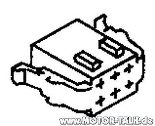

ich habe gerade bei meinem Golf die Zentralelektrik (ZE) ausgehängt um etwas nachzuschauen, und beim Wiedereinbau ist mit ein schwarzes 6-poliges Steckergehäuse aufgefallen, was hinter der ZE 'herunterhängt'.
Die Teilenummer (TN) die ich ablesen konnte lautet: 191 972 723 (ersetzt durch 1J0 972 723)
Es sind 5 Kabel in dem Steckergehäuse eingesteckt:
1 braun/weiss
2 weiss/rot
3 weiss/schwarz
4 grün/schwarz
5 grün/rot
6 nicht belegt
Hat jemand von Euch ne Ahnung, wass das für ein Stecker ist. Ich meine mich zu erinnern, das beim Golf 3 die Kabelbäume ausstattungsspezifisch angefertigt wurden. Also nur Kabel/stecker die auch effektive Verwendung finden.
Ich bin mir auch recht sicher, dass sich der Stecker nicht aus versehen gelöst hat und dadurch herunterhängt. Es ist auch definitv keine Stecker der von hinten in die ZE gesteckt wird.
Damit Ihr Euch ungefähr ein Bild von dem Stecker machen könnt, hier ein Bild aus der Explosionszeichnung.
Es ist das gleiche Steckergehäuse, welches beim Schalter für die elektrischen Fensterheber (Fahrerseite) verwendet wird, oder im Leitungsstrang für die Sitzheizung (linke und rechts).
Danke für Eure Antworten

Hier kurz die Auflösung.
Auch bei VW werden im Laufe der Produktion immer wieder Kabelbäume aktualisiert/optimiert, um Kosten zu sparen.
So auch in diesem Fall. Der Stecker ist die Stromversorgung für einen Kabelbaum mit bis zu folgenden Funktionen: Elektrische Fensterheber; elektrische Außenspiegel; Zentralverriegelung und Tür Warnleuchten. Durch diesen Multistecker wurden die entsprechenden Anschlüsse an die Potenzialverteiler(die bunten 4-fach Verteiler oberhalb oder seitlich der ZE)eingespart. Außerdem ergibt sich daraus ein etwas aufgeräumteres Layout im Kabelsalat hinter dem Sicherungskasten.
Dein Golf müsste einer der letzten Baujahre sein. Wenn ich nicht irre gab es diesen Stecker erst ab Modelljahr 96.
Gruß,
Zwackelmann.
diesen stecker hatt VW ab 96 verbaut meine ich. dafür entfielen 1 fach steckverbindungen.
1. br-ws sind die türkontakte von links und rechts und dienen zur verwendung bei pkw mit DWA
2. ro-ws ist der strom für die ZV pumpe
3. ws ist für die spiegelheizung
4. gr-schw dient fürs komfortschliessen
5. gr-br ist der türkontakt für türwarnleuchte rechts
6. br-ge ist der türkontakt für türwarnleuchte links
kammer 6 ist nicht immer belegt, ist auch teilweise ein einfach stecker geblieben der in einem TV Verteiler landet und hängt davon ab ob das Fahrzeug DWA hatte, Türleuchte ja oder nein, efh.
muss man im einzelfall entscheiden wie da verkabelt wird da es sonst zu einem konflikt kommt in meinen augen mit efh,dwa und türwarnleuchte.
meiner hatt alles und an einer sache rätsel ich bis heute aber die lösung scheint ein anderes DWA STG zu sein welches bei tür auf die türwarnleuchte aufleuchten lässt und bei verrieglung die dwa aktiviert. da wird dann über ein und die gleiche kammer bei T32 sowohl gepulste masse als wie auch 12 v abgefeuert je nachdem in welcher position die tür steht. das kann nur ein anderes DWA STG sein als wie ich habe und ich weiss es ist die gleiche nummer wie auf meinem aber am ende mit dem buchstaben E welches wohl hin und herschaltet zwischen G-Masse und 12 V und dies erkennt anhand der türkontakte von br-ws. anders kann ich mir das nicht erklären. nur mit den 2 kammern auf T32 für DWA Diode und Türkontakt hatte ich immer das ergebniss das entweder die Türleuchte ging, dann aber die DWA Diode nicht mehr oder die DWA Diode bei tür auf aufgeleuchtet hatt oder DWA Diode es getan hatt aber dann die türleuchte nicht mehr.
ich hab die verkabelung im türkabelbaum abgeändert und die 3 te kammer im 3 fach stecker bei T32 für die DWA Diode missbraucht.
anders haben wir das nicht hinbekommen aber orginal ist das anders
ist bis heute ein ungelöster fall auch auf MT meine ich und noch besser wirds mit dem amerikanischen ZV schalter den ich auch drinne habe. menschmeier sei dank und es funktioniert soweit alles ausser das meine DWA sich schon mal selbstständig macht und die karre anfängt zu hupen. konnt nur bis heute keinen fehler entdecken aber da muss was sein
