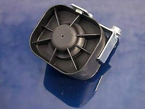

Der erste Stecker ist für der Claxon, für der DWA, und ist 2 Polig!
Der zweite Stecker ist für der Pouwer Sounder (Claxon), ebenfals für der DWA, wird gebraucht in die UK!
Abher diese ist NICHT 3 Polig, diese ist 4 Polig
Grüße, Joche (Niederlande)
Leider sieht man auf den Fotos die Pinanordnung nicht. An dieser Stelle sind aber zwei Kabel für die Alarmanlage zu finden. Ein zweipoliger Stecker für das Alarmanlagenhorn und ein vierpoliger (nur drei davon belegt) für den Power-Sounder (zweites Alarmhorn).
Achim
edit: Mist, der Joche war schneller. Trotzdem sind an dem vierpoligen Stecker nur drei Pole belegt.

@Achim,
Ja das stimt, ich wahr schneller und drei sind belegt
