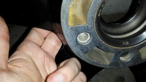

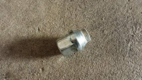

Beim Reifenwechsel ist mir einer der fünf Stehbolzen am rechten Hinterrad abgerissen. Drehmomentschlüssel hat bei der einen Mutter nicht geklickt.
Habe daraufhin nochmal aufgemacht und ein zweites mal angezogen - selber Effekt (kein Klick/Klack) -> somit hab ich guten Gewissens weitergedreht (ging auch sehr einfach) bis der Stehbolzen plötzlich ab war.
Eingestellter Torquewert war laut FoFo Handbuch 135 NM.
Ist das Wechseln des Stehbolzens für einen Laien machbar? Mit Hydraulik Wagenheber und mit Standardmäßigen Werkzeug was man so zu Hause hat?
Wie man auf den Fotos erkennen kann hat der FoFo hinten Scheibenbremsen was das ganze, denke ich mal, zusätzlich erschwert.
Oder doch lieber in die Werkstatt stellen und auf eine nicht all zu hohe Rechnung hoffen ...?

Hinterrad hängt wieder an allen 5 Bolzen
:D
Dank meines motivierten Ford Händlers bin ich auch sehr günstig davon gekommen, nämlich mit 3,06 €.
Wie mein Vorredner bereits richtig geschrieben hat ist für den neuen FoFo nur noch die gesamte Radnabe inkl. Radlager erhältlich (Kostenpunkt 270€) und keine Stehbolzen einzeln. Jedoch hat mein Händler mit ein paar Mechanikern gesprochen und die meinten der Stehbolzen des Vorgängermodels ist zu 100% ident mit dem des MK3.

Um den Bolzen zu montieren beim Hinterrad mit Scheibenbremsen:
1. Reifen runter
2. Bremssattel runter
3. Bremsscheibe soweit drehen bis der kaputte Bolzen in der Position des Bremssattels steht
4. Mit bedachten Hammerschlägen den alten durchklopfen
5. Neuen einfädeln (ging sich problemlos aus)
6. Mutter vorne draufdrehen und hineinpressen

Wir hatten die ganze Nabe ab. Ich such dann mal die Bilder. Die Bolzen lassen sich in keiner Stellung durchstecken. Im System gibt es auch nur die Nabe komplett. Keine Radlager oder Bolzen einzeln.

Kann es sein das der Bolzen kürzer ist? Die original Bolzen sind nicht raus gegangen. Nichtmal bei demontierter Nabe!
Die Bolzen des Mk3 sind ja länger wie die des Mk2.
Die kürzeren Bolzen des MK2 sind kein Problem.

Der eingebaute Bolzen ist gleich lang wie die anderen.. Kann es sein das mein Ford eine andere Radnabe verbaut hat? Ford Focus turnier bj. 2014 1. 0l ecoboost mit 125ps
Im Anhang ist die Teilenummer :)
2011er 1,6e EB ging auf keinen Fall raus oder rein. Die Nabe hatten wir noch komplett ab. Es gibt keine Position in der er raus geht. 2 Ford Mechaniker haben nach 2 Stunden aufgegeben
