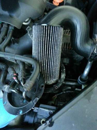

um festzustellen ob die "wundersamme Ölvermehrung" von den PD-Elementen oder von der Tandempumpe kommt braucht man nur den Kraftstoffilter anzuschauen, ist der schwarz von Öl liegts an der Tandempumpe, ist der sauber liegts an leckenden PD-Elementen
Laut dem Mechaniker, bei dem das Auto war ist die Tandempumpe ok. Fördereinheit im Tank ist auch i.O.
Filter ist halt normal schwarz. So wie bei jedem Ölwechsel zuvor auch..

Mit dem schwarzen Dieselfilter ist nicht verlässlich, der wird mit der Zeit sowieso schwarz. Ich habe noch keinen sauberen Filter gesehen, der schon tausende KM drauf hat. ;)
Habe schon zweimal aufgrund dessen die Tandempumpe getauscht, daran lags nie!
Nur wenn Metallspäne oben auf dem (geöffneten) Filter liegen, hat die Tandempumpe macken.
Wie du schon vermutest, liegt es wohl an den PDE. Die Dichtungen sind eingelaufen UND diese haben sich auch in den Kopf eingearbeitet. Deswegen sagt man auch, dass neue Dichtungen nicht lange halten, da der Kopf die gleichen Ausarbeitungen aufweist.
Das dein Auto nicht gut anspringt liegt daran, weil dir der ganze Dieseldruck verloren geht, da der Diesel an den Dichtungen in den Zylinder laufen. Darum auch die Ölverdünnung/-vermehrung.
Bei zu geringem Druck musst du natürlich langer nuckeln lassen, bis er kommt.
Du und ich haben wohl nur zwei Möglichkeiten:
Entweder lässt du dir nur die Dichtungen tauschen und hoffst das es eine Weile hält. Oder du musst den Kopf erneuern.
Egal was du machen lässt, wenn die PDE draußen sind, würde ich diese gleich im Ultraschallbad abkochen lassen.
Da möchte ich aber nochmals widersprechen!
Ich habe vor 1,5 jahren die Tandempumpe wegen der "wundersammen Ölvermehrung" getauscht. Natürlich war der Filter pechschwarz und mit Öl versaut, gleichzeitig hatte ich im Tank einen riesigen Klecks Motorenöl auf dem Grund und genau deshalb tauscht VW bei solchen Aktionen auch den Tank mit.....darauf hatte ich natürlich überhaupt keinen Bock und so fuhr ich den Tank fast leer und Tankte vor jeder Heimfahrt von der Arbeit 5 Liter Vollsynthetik-Diesel dazu, das ganze 2 Wochen lang. Solange der Motor die Ölsuppe mitzog war der Motorlauf besonders samtig. Nach ca. 2 Wochen verschwand dieser Effekt und nach einer weiteren Demontage der Förderpumpe und einen Blick in den Tank war dieser auch blitzsauber auf dem Grund. Ich tauschte dann nochmals den Filter. diesen Filter checkte ich jetzt mal vor 4 Wochen, er ist nicht schwarz sondern leicht braun also kommt kein Öl mehr von der Tandempuimpe ins System. Mein Tip bei der Ölvermehrung: Ist der Dieselfilter sauber liegts an den PD-Elementen, ist der Filter schwarz ist auf jeden Fall die Tandempumpe betroffen!
Hab gerade den Filter ausgebaut und fotografiert.
Dieser ist seit ca. 500km drin. Sägespäne habe ich keine am Filter finden können.
