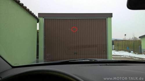

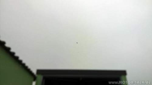

Habe einen kleinen Steinschlag genau im Sichtbereich der Windschutzscheibe. Besteht die Möglichkeit auf Reparatur, oder muss man die ganze Scheibe tauschen?

@patriwag
vllt kannst du ja mal ein foto von der größe und der stelle des steinschlags machen.

Es ist wohl einleuchtend, dass die Versicherung keine Steinschlagreparaturen im Sichtbereich des Fahrers übernimmt, denn dort ist eine Reparatur VERBOTEN.
Jeder Betrieb, der dort eine Reparatur ausführt ist ein unzuverlässiger Betrieb, der sich mit der Gesetzeslage und den Folgen nicht auskennt. Und wenn er auch noch Geld dafür verlangt, dann ist es reine Abzocke.
Hier einmal die gesetzlichen Bestimmungen:
Steinschläge und Risse dürfen nicht repariert werden, wenn :
1. sich der Steinschlag im Hauptsichtfeld des Fahrers befindet. Das Hauptsichtfeld des Fahrers ist ein 29cm breiter senkrechter Streifen, ausgehend von der Lenkradmitte ( also 14,5cm nach links und 14,5 cm nach rechts ) der an der Ober- und Unterkante durch das Wischerfeld begrenzt wird.
Einfacher ausgedrückt : ca. die Schnittmenge aus Wischerfeld und Lenkradbreite
2. der Durchmesser des Einschlagkraters 5mm übersteigt. Die Grösse des eigentliche Steinschlag ist dabei nicht entscheidend.
3. ausgehende Risse länger sind als 50mm.
4. ein Riss an der Scheibenkante endet.
5. die innere Scheibe beschädigt ist.
6. die Folie im Scheibeninneren beschädigt ist.
Trifft keiner der obigen Punkte auf die Beschädigung zu so darf und kann man die Reparatur ausführen.

Ich hoffe, dass Du kein Problem damit hasst, dass ich den Threadhersteller darauf aufmerksam gemacht habe, dass hier eine Reparatur nicht in Frage kommt.
Es geht hier nicht um die Grösse des Steinschlages, sondern um dessen Position.
Im Umkehrschluss habe ich ihm soweit geholfen, dass er nun weis, dass hier die Scheibe getauscht werden muss.
Ich würde fundamentierte Informationen nicht als "palabern" titulieren. Hingegen unsachliche Kommentare haben diesen Ausdruck verdient.

Natürlich gibt es Lehrgänge, wie man einen Steinschlag ordnungsgemäss repariert. Aber auf jedem ordentlichen Lehrgang wird auch darauf hingewiesen, dass man einen Steinschlag im Sichtbereich eben nicht reparieren darf, da es auch bei einem perfekt repariertem Steinschlag zu Streulichtwirkung kommt.
