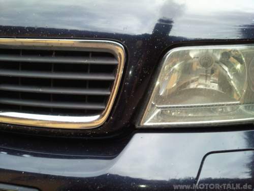

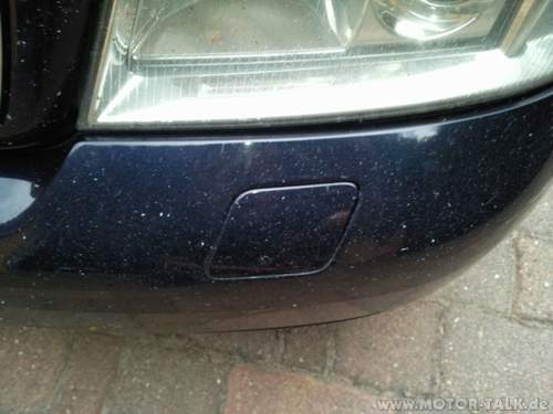

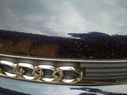

Hallo liebe Pflegefreunde,
ich wollte von Euch mal wissen ob man diese Fahrzeugfront (siehe Bilder) ohne zu lackieren wieder hinbekommt. Ich habe vom pollieren keine Ahnung, und auch so nie etwas mit Politur oder Wachs gemacht.
Ich möchte keine Neuwertige Fahrzeugfront, aber wäre schön wenn es wieder etwas besser aussehen würde.
Das Problem ist das der ganze Lack mit feinen Kratzern überseht ist. Desweiteren ist die komplette Fahrzeugfront mit teilweise großen Steinschlägen versehen.
Schon mal Danke im Vorraus
Foto204
Foto202
Foto203

Sieht fast wie Sandgestrahlt aus. Wie hast du das denn hinbekommen?

Einfach über 100tkm den Sicherheitsabstand nicht einhalten und dann schaut es so aus...:cool:
Aber mal ehrlich:
Ich würd da eher zum Lackierer gehen und mal nachfragen ob was geht:rolleyes:
Es kommt natürlich darauf an was Du ausgeben/ investieren möchtest.

Die Einschläge gehen mit polieren nicht weg. Aber es wird etwas besser werden. Zumindestens kleine Spuren und kleinere Kratzer werden vermindert.
Vermeiden lässt sich das nicht. Auch kein Wachs schützt davor!

Ich glaub da ist ohne Lacken nix zu machen, die Steinschläge gehen bis auf die Grundierung. Vielleicht gibt es nen Polierer, der die beschädigten Teile für sich behandelt. Aber wird dann natürlich Farbabweichungen geben.
Da ist mit Nachtupfen nichts zu reissen, da bleibt nur die Entscheidung zwischen 'dran gewöhnen' und 'lackieren lassen'.
Mein TT sah genauso aus, als ich ihn bekommen habe, mir wurde schnell klar, daß hier nur Lackieren in frage kommt. Wenn man das an einen Fachbetrieb gibt und nicht in irgendeine Hinterhof-Airbrush-Bude, sind Farbabweichungen kein Problem, allerdings wird es nicht billig.
Ich habe für Haube, Stoßfänger, beide Kotflügel (Radhausvorderseiten voller Steinschlag) sowie eine Tür (kein Steinschlag, Kratzer) stolze 1.500EUR gelöhnt ... aber 1A Arbeit erhalten.

Der Wagen sieht nach einem Autobahnfahrzeug aus, welches lange Zeit mit höherer Geschwindigkeit bewegt wurde. Der vorgeschriebene Sicherheitsabstand ist beim heutigen Geschwindigkeitsniveau (und vor allem der allgemeinen Dreckmenge auf den Straßen) lange nicht mehr ausreichend, um Steinschlagschäden zu vermeiden. Vor allem läufst Du bei jedem Überholvorgang eines LKW Gefahr, Dir erneut etwas "einzufangen", da diese Rollsplit u.ä. gerne auch seitlich herausschleudern.
Abhilfe schafft hier nur eine Lackierung der betroffenen Teile ... und vorheriges Polieren bzw. Aufbereiten wäre absolut vergebliche Liebesmühe (vor allem, weil Du von Hand kaum Kratzer 'rausbekommen wirst) ... wenn Du einen guten Lackierer kennst und einen Freundschaftspreis herausholst, kannst Du Stoßfänger, Haube und Kotflügel vielleicht für knapp um die 1000€ nachlackieren lassen ... in einer Fachwerkstatt als normaler Kunde bist Du locker mit 1500-2000€ dabei. Als Schutz könntest Du im Nachgang dann mit transparenten Schutzfolien arbeiten, die auf die "Problemzonen" appliziert werden (bei einem dunklen Lack sind diese aber dann deutlich zu sehen).
Anhaltspunkte für einen Kostenvoranschlag liefern übrigens die DAT-Reparaturlisten für Deinen Wagen ...
Letztlich bleibt Dir nur, es entweder richtig machen zu lassen oder damit zu leben, daß man ab 2 m Abstand eine Kraterlandschaft sieht ... völlig unabhängig vom sonstigen Pflegezustand des fahrzeugs.

Denke, 1000-2000€ will der TE garnicht in das Auto stecken. Wenn ich von der Front ausgehe, ist das Auto ein Audi A4, irgendwo zwischen Bj. 96-01! Also um 10-12 Jahre alt. Mit vielen Kiloetern, ca. 1000-2500€ Fahrzeugrestwert.
Es wird hier sicher nur darum gehen, das Aussehen etwas aufzubessern. Lackieren, wird ausgeschlossen sein!
PS: Folien oder Motorhaubenkondome, bewirken in den meisten Fällen nur eins! Lachkrämpfe! Ist 10x hässlicher, als die Kampfspuren der Autobahn!! ;)

Ich benutze bei meinem schwarzen einen schwarzen wasserfesten Edding zum Austupfen. Das funzt gut.
Oder eventuell so Wachs mit Farbpigmente (Schwarz, oder Blau? oder beides, und dann mischen?). Das bringt schon ein bisschen was, man erkennt die Steinschläge nicht sofort.
Klar, es gibt bessere Sachen aber für 10 euro und wenig Aufwand kann man das ausprobieren. Nur Haltbarkeit soll man nicht erwarten, also 1-2 Monate wär das höchste.

EDIT: So, bilder nochmal angeschaut, das Auto ist doch schwarzer als ich gedacht habe......also falls du es probieren möchtest, einfach schwarz nehmen.
