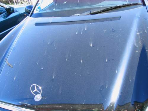

Hallo Gemeinde ,
komme gerade aus dem Urlaub (natürlich fast völlig verregnet:mad:) von der dänischen Nordseeküste
zurück . Mein "Dicker " lief natürlich wieder , daß es eine reine Freude war - total problemlos , wie immer ! Ich zuckele gemütlich mit 140 und bis zum Dach vollgeladenem Auto dahin und denke an die Forumsmitglieder , an deren mir bekannten Wohnorten ich gerade vorbeifahre , da knallt es plötzlich

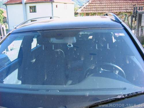

und ich sehe vorne nicht nur meinen schönen Mercedes - Stern , sondern einen häßlichen Steinschlag - Stern so groß wie ein 10 - Cent - Stück im unteren Drittel der Scheibe beifahrerseitig .
Wie wir alle ja (zumindest untergründig) werbungsgesteuert sind , merkte ich an mir selbst wieder sehr
schön , indem ich zuerst an die uns allen bekannte Firma dachte , deren "Service - Meister" uns seit
Monaten täglich daran erinnern , wie schön es ist , eine TK - Versicherung zu haben . Habe ich auch !
Nun meine Frage : Machen die das auch anständig mit ihrem sog . "Spezialverfahren" oder sollte man lieber eine neue Scheibe nehmen ? Wer hat einschlägige Erfahrungen ?

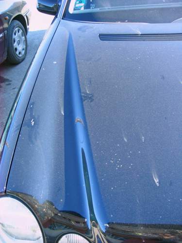

Mal im Ernst. Ähnliches ist mir auch passiert, nur dass die Scheibe dann vier oder 5 große Einschläge hatte. Inkl. Lackschaden auf der Motorhaube, weil der LKW vor mir leider ein paar Ladungsteilchen verloren hatte.
Ich habe mir die Scheibe komplett tauschen lassen, dann ist gleich Ruhe und evtl. vorhandene Kratzer etc. sind dann auch gleich weg.

KLar , ein Scheibentausch ist sicher das Problemloseste , aber ist er auch notwendig ? Ich weiß es nicht ,
'ne neue Scheibe ist auf jeden Fall die teuerste Lösung (für mich und meine Versicherung) . Meine Scheibe ist zusätzlich mit Insektenresten übersät . ich weiß daher auch nicht , ob zusätzliche Kratzer vorhanden sind . Kann man eine Scheibenreinigung mit einem Hochdruckreiniger riskieren oder platzt der Steinschlag noch weiter auf ?

Also ich hatte meine Scheibe mit wirklich großen Steinschlägen über 1 Jahr ohne Reparatur.
War nicht im direkten Sichtbereich. Außerdem Beifahrerseite.
Dachte mir, irgendwann mache ich das mal. Und so hatte es sich eben gezogen.
Die Scheibe hat sich trotz Winterkälte, Heizung, Klimaanlage, Hitze nicht in irgendeiner Form verändert. Waschanlage und Hochdruckreiniger... alles kein Problem.
So sollte es auch bei qualitativ hochwertigem VSG sein.
Bei meinem Audi gleiches. Da sind die Steinschläge schon zu Übernahmezeiten drin gewesen. Zwar nur 2, aber auch einer davon groß. Sind immer noch drin. Scheibe hält.

Um eine Reparatur ausführen zu können, ist die sofortige Versiegelung der
Schadensstelle mit Klebeband oder Ähnlichem notwendig. So soll das Eindringen
von Schmutz verhindert werden.
Dafür gibt es im Handel die sogenannten "Steinschlagpflaster". (funzt aber auch mit Tixo
:D
Wenn du das nicht gemacht hast, wird eine Rep. schwierig. Es kann aber auch sein, daß
eine Rep. nicht mehr möglich ist. Das kann dir der Spezi sagen.
also wir hatten schon mehrere solche Reparaturen bei besagter Firma, und das ging immer problemlos, rasend schnell (Warten bei nem Käffchen.) und kostenlos über die Bühne.
So ein Steinschlag-Pflaster kann man sich da gleich kostenlos mitnehmen - fürs nächste mal. ;-) Solange da kein übermäßiger Dreck reingekommen ist, geht es aber oft auch ohne. Wir hatten z.B. nie eines zur Hand.
Wichtig ist halt, daß alle Kriterien für so eine Reparatur erfüllt sein müssen. Die Stelle darf z.B. nicht im Sichtbereich des Fahrers sein. usw. usw. Einfach hinfahren und fix beraten lassen.

(der sich, wenn er mal Zeit hat, ne schöne neue Frontscheibe holt, da die alte ganz unten von der Mitte bis zur A-Säule gerissen ist, beginnend an einem nahezu unsichtbaren Steinschlag. Auch schön, bei 140.000km ne frische Scheibe nur für die Selbstbeteiligung. Kann nicht sagen, daß mir das ungelegen kommt. ;-) )

Die Reparaturen mit diesem UV-härtenden Harz haben bei mir immer gehalten, waren aber selten ganz "unsichtbar", trotzdem gut erträglich. Vom Steinschlag ausgehende kurze Risse (ca. 1 cm) wurden immer fast völlig geschlossen.

Für Glas ist konstakter Druck / Last kein Problem. Nur starke Erschütterungen, die plötzlich auftreten (Stein, Vogel, Wasserstrahl) bzw. starke Abkühlung können (!) den Riss ausweiten.
Es heißt nie zwangsläufig, dass ein Steinschlag zu einem größeren Scheibenschaden führen muss.

Werde die Scheibe mal sauber machen (bin nach dem Steinschlag noch 800 km gefahren, ging nicht anders) . Wenn Sie noch Kratzer hat , tendiere ich auch zum Ersatz .
