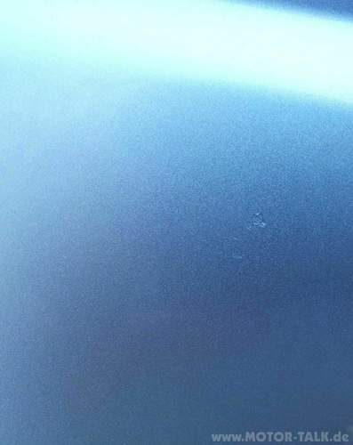

Hallo ich habe mal den Versuch gewagt Steinschläge mit der Pipette zu beheben :)
Also ich muss sagen geht auf alle Fälle besser als mit dem Pinsel.
Eine Anleitung findet man bei Youtube: KLICK
Also da ich ja ein silbernes Auto habe ist es fast unmöglich den genauen Farbton hinzubekommen aber mit dem Eintropfen verteilen sich die Glitzerfarbpartikel deutlich gleichmäßiger. Somit kann man meiner Meinung nach kleinere Steinschläge fast perfekt ausbessern. Aber bei größeren Steinschlägen wie ich auch einen habe (Siehe Bilder), ist es gerade bei Silber sehr schwer. Also man wird einen dunkleren Fleck sehen (immernoch besser als Rost).Ansonsten kann ich bis jetzt diese Methode empfehlen.
im Anhang hab ich erste Bilder gemacht ( sind nur aufgefüllte Steinschläge-noch nicht geschliffen bzw Klarlack drüber also noch nicht fertig,weitere Bilder folgen morgen)
MfG kinappel

Ehrlich gesagt finde ich das Video schlecht, den bei der schlechten Video-Qualität erkennt man die Steinschläge noch sehr deutlich.
Besser finde ich das von Petzolds
http://www.motor-talk.de/.../...gpflege-steinschlag-beheben-v1085.html
Wieso sollte ich den Steinschlag mit einem solchen riesen Lacktropfen überfüllen? Schon der Basislack füllt den Krater komplett auf. Nach dem schleifen ist der Lack plan und es passt überhaupt kein Klarlack mehr rein.
Wie bei dem Video von Petzoldts ist es richtig. Der Basislack kommt nur in den Grund vom Steinschlag. Aufgefüllt wird erst mit dem Klarlack. Klappt natürlich nur mit einem 00-Pinsel...

Naja ich sag mal so die lassen ja auch extra ne Überhöhung im Klarlack. Ob das nun notwendig ist sei mal dahingestellt:) und einen Steinschlag wird man denke ich nie zu 100% unsichtbar machen können aber ich bin der Meinung lieber so als ne Rostblase ;)
Ich wollte halt nur mal diese Methode etwas vorstellen (ohne jetzt Werbung zu machen) weil die Meisten ja noch Pinseln wie die Weltmeister.
MfG
Themenstarteram 24. Oktober 2013 um 19:46
@ mr Moe: Also als ich die Steinschläge verschliffen habe waren diese noch leicht Kraterartig. Man muss halt wirklich mit der Dosierung aufpassen.

Servus,
ehrlich gesagt finde ich den Ausbesserungszustand in den gezeigten Bildern recht "schlecht", sorry meine Meinung. Viel zu viel Farbe!!, Schliff hin oder her. Aber mach mal weiter, bin gespannt, wie es am Ende ausschaut.
mfg
sehe ich ebenso;)
00- Pinsel, ruhige Hand ggf. mit Lupenbrille:D
etwas in den Krater,dann später mit Klarlack auffüllen und schleifen.
Michael

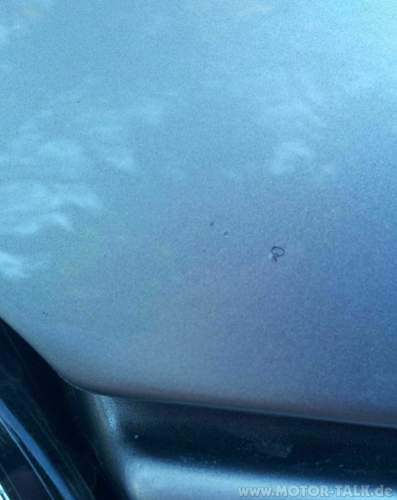

Themenstarteram 27. Oktober 2013 um 19:51
So das Ergebniss
Bild-1
Bild-2
am 27. Oktober 2013 um 20:14
Original geschrieben von kinappel
So das Ergebniss
Da fehlt noch ein bissel Klarlack, Trockenschliff und die Politur.
(bei dem großen hätte ich vorher die Ränder entgratet)
Themenstarteram 27. Oktober 2013 um 21:49
Auch wenns nicht so aussieht, Klarlack ist drauf und auch geschliffen... man merkt keinen Steinschlag mehr, er ist nur noch zu sehen ;) ok Ränder entgraten wird mir dann doch bissel zu fummlig :D
Habt ihr einen Tipp, womit man die aufgefüllten Steinschläge am besten schleift?
