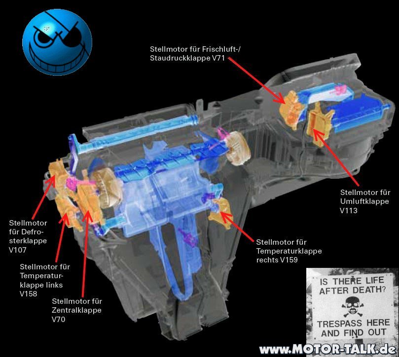

Econ an der Klima ging nicht mehr aus. Also ab zum :) fehler auslesen lassen und mal schauen.
Im Speicher standen 2 Sachen, zum 1.
- Grundeinstellung ist defekt
- Stellmotor für Zentralklappe zeigt fehler (Sporadich[schreibt man das so?])
Grundeinstellung wieder hergestellt und Fehler gelöscht aber nach 3 min. Fahrt war die Econ wieder an.:(
Also muss wohl ein neuer Stellmotor rein.
Aber wie mache ich das? Wo genau liegt der und muß ich das ganze Amaturenbrett ausbauen oder gibt es da Tipp´s und Tricks.
Folgendes habe ich schon gefunden.
29 Antworten
http://www.motor-talk.de/.../Attachment.html?attachmentId=649263
und
http://www.a2-freun.de/forum/showthread.php?t=25626
Ich weiß ist vom A2 aber man sagt wohl das es ähnlich sein soll zum A3.

doch geht. kommt man auch so dran. is aber nen bisl fummelig. der sitzt im fahrerfußraum an der seite zum radio. wenn man sich in den fußraum reinlegt sieht man den stellmotor. danach noch eine grundeinstellung durchführen und gut is.
einbau hat ca. 1,5 h gedauert, da es echt fummelig ist...

Hey Chris_hannig kannst du mir dan mal die Grafik von oben Erklären was da wie sein soll?
Weil da der Motor für Zentralklappe auf der aussen seite ist?
ich muss die nachher mal suchen. wird aber heute abend...
Ich hab den Link oben Gemeint
schon richtig, auf dem bild ist der links. aber was du da siehst ist nicht der fahrerfußraum.
das is die mittelkonsole und der beifahrerfußraum. den fahrerfußraum müsst du dir links dazu denken...
