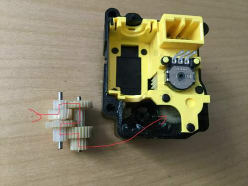

kannst du mir bitte auch helfen?
Klima
Servus, naja der Poti gibt die Rückmeldung über die Position der Klappe- es könnte nun der Poti ansich nicht mehr die richtigen Werte liefern, evtl. ist die Endlage zum Potiwert nicht korrekt..... mach mal ne Stellglieddiagnose....- vielleicht schafft er sich wieder frei. Manchmal springt das Getriebe ein „Zähnchen“ über, dann passt der Soll-Istwert Vergleich nicht mehr, letztlich den Motor tauschen
Hi Jolly,
Stellglieddiagnose etc. wurden schon alles ohne Erfolg probiert, das hilft mir nicht weiter.
Ich müsste die defekten Teile erneuern, daher meine Frage, welche Teile das genau sind und wo ich diese finde?
Die findest Du alle da... im Foto der Poti und das def. Getriebe ... mir dem Erneuern der Teile dürfte es nicht sooooo einfach sein.....
Ea512693-f145-48aa-8a7a-85699ab92177
Kann mir mal wer den Kraftfluss und den tieferen Sinn dieser Getriebe erklären? Ich hatte das vor Jahren schon mal gesehen und damals schon nicht verstanden...
Hmmm. Kleiner Motor, hohe Drehzahl - große (schwere) Klappe .... ergibt ein Getriebe. ??. Damit dasKlimasteuergerät ne Ahnung hat wo wirklich AUF und ZU ist wird die Position ständig mit dem Poti erfasst- dieses wiederum im „Antriebsstrang“ des Stellmotors angebunden. Die Adaptionfahrt der Klappen legt fest wo die Endanschläge für AUF und ZU sind. Das Problem zeigt sich hier in dem zu dezent ausgelegtem Getriebe-Schwergängigkeit der Klappen oder immer an den Endanschlag fahren ergibt hohes Drehmoment und irgendwann gibt das Kunststoffzahnrad nach- dann hört man es oft klackern , überspringt und nichts passt mehr. So im Groben läuft das ab. Tom
