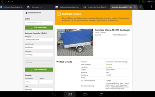

Hallo ,
auf meinem Stema M4075 ungebremst 750 kg BJ 2006 befanden sich seit dem Neukauf 145/70R13 Reifen
bisher hatte ich damit auch keine Tüvprobleme.
Gestern bemängelte ein Tüvprüfer die Reifen aufgrund ihrer rissigkeit.
Darauf hin ließ ich neue montieren.
Bei der erneuten Tüvvorführung wurde nun bemängelt das die Reifen nicht richtig wären. Es müssten 145r13 sein .
Steht auch so im Fahrzeugschein .
Wurde der Anhänger mit falschen Reifen ausgeliefert ?Oder ist die Reifengröße 145/70R13 auch möglich.
Wenn ja wo steht das?
Vielen Dank im voraus

Grundsätzlich hat der Prüfer recht, die montierten Reifen müssen den Papieren entsprechen. Das es ein COC mit weiteren Reifengrößen gibt halte ich für weniger Wahrscheinlich. Aber mal bei Stema nachfragen welche Größen zulässig sind ist kein Fehler.
145er bei einem 750kg Hänger ist aber arg an der Untergrenze. Beim Hänger meines alten Herren, 650kg, hat immerhin schon 165er.
Hallo Route8,
so wie ich das kenne gab es zu Deinem schon älteren Anhänger eine Datenbestätigung des Herstellers. STEMA hat so was zu jedem Anhänger mitgeliefert. Dort stehen unter Punkt 21 oder 22 die Reifen Formate die laut Typgenehmigung zugelassen sind. Wenn Du das dem Prüfer vorlegt und da stehen die 145R13 auch drin, dann müsste er die akzeptieren. Eigentlich können die Prüfer das auch über die Typgenehmigungsdatenbank selber nachschauen.
Viel Glück.
Richtig
Das geht nur , wenn der Typschlüssel mindestens 6-stellig ist.
MfG Volker
@schreyhalz ..wieso hirnloser stuss??bei Anhängern iss des genauso wie bei den Autos das Minimum 3 Reifengrößen zugelassen sind und in den Neuen Fahrzeugpapieren Leider nur noch eine Reifengrösse drauf steht ,aber Alle Prüforganisatoren haben die Datenblätter auf PC oder Ordnern aber der TÜV -Mitarbeiter meistens zu Faul iss da nachzuguggen
Wieder falsch ! Es gibt kein Minimum 3 ! Es ist logischerweise mindestens eine Reifengrösse !Zitat:
Wieder falsch ! Das Nachsehen ist ein einziger Mausklick , nur führt der bei Anhängern meistens ins Leere , weil die Datenbank nur Ergebnisse liefert ,wenn die Fzge einen mindestens 6-stelligen Typschlüssel haben.Zitat:
ist der Typschlüssel dagegen nur 3-stellig oder völlig genullt , sind nur die Reifengrössen laut Schein/ZBI zulässig. Ist natürlich möglich, dass bei einer vorherigen Ummeldung die Zul.stelle in Unkenntnis dieser Tatsache vorher alternative Reifengrössen hat verschwinden lassen ,das ist gar nicht selten vorgekommen.
Der TE sollte mal seinen Hersteller und vollständigen Typschlüssel posten !
