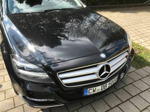

Hi zusammen,
ich möchte den Standard (silbernen) Stern auf der Haube (bzw. direkt drunter) wechseln. Weiß jemand, wie genau der befestigt ist? Kann man den mit Werkzeug für den Innenraum (Kunststoffmontagehebel) "rausklipsen" oder würde man da was beschädigen? Wie bekommt man das Emblem am saubersten entfernt?

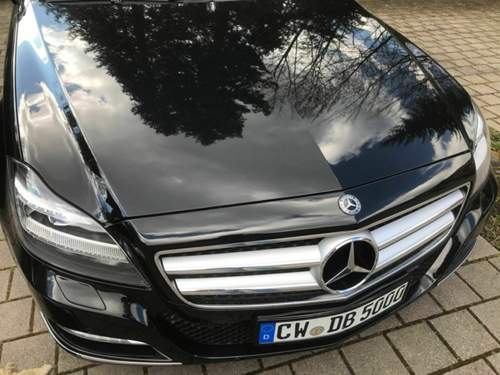

Ging ziemlich problemlos. Anfangs war es etwas schwer, eine Lücke zu öffnen, weil das Emblem so gut vorgebogen war. Das hatte ich nicht beachtet. Der den ich gekauft habe (original Mercedes), war flach. Aber wenn man den Keil einmal reinbekommt, dann geht das fast von alleine. Am besten links eine Lücke öffnen und einen Keil rein und dann rechts ebenfalls. Und dann einfach links etwas Druck ausüben, dann rechts, und so weiter. Nach 4-5 mal ist das Emblem heil raus. :)
Habe ihn versucht mit der Hand irgendwie wenigstens etwas zurechtzubiegen, hat auch relativ gut geklappt, aber da muss ich noch mal nachhelfen irgendwann. Wollte es jetzt nicht zu sehr versuchen, sonst bricht das Ding durch und die Kohle war aus dem Fenster.
Da ich bei mir aktuell die ganzen Chromteile hab folieren lassen bzw. durch schwarze Gegenstücke ersetzt habe, wollte ich den Stern vorne ebenfalls auswechseln. Ist zwar nur ganz klein, aber wenn vorne alles schwarz ist, dann fällt dieser silber-blaue Stern schon sehr auf. Nun sieht es gut aus.
Mir fehlt jetzt nur noch der Stern hinten, dann ist der Wagen erst mal so, wie ich ihn wollte. :)

Per google stößt man wirklich auf vorgekrümmte. Vielleicht bestelle ich mir so einen noch. Aber im Moment lasse ich den erst mal drin und versuche ihn die Tage etwas zurechtzubiegen bzw. diese Kerbe da reinzudrücken. Dann sollte es passen.
Ich finde der Wechsel lohnt sich definitiv. Die Frontansicht wird auf jeden Fall harmonischer, gerade bei schwarzem Lack:
