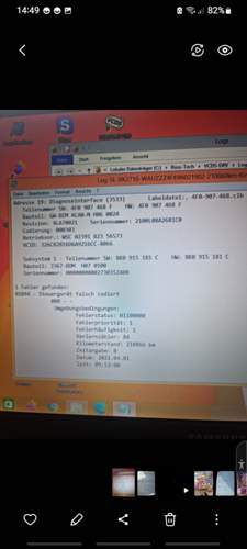

Wenn ich den Fehler auslese Steuergerät falsch codiert beim Audi a6 4f 3.0tdi, was kann ich denn machen um es wieder richtig hin zu bekommen mit vcds?

Das ist das Diagnoseinterface (J533)

Der Fehler ist vom 01.04.20
21

Habe noch eine auslesung gefunden, da steht vom 29.08.2020,Anzahl 7

Wenn man genau hinsieht, bemerkt man, dass es um ein Subsystem geht, und zwar um das Steuergerät J367 - das Steuergerät für Batterieüberwachung, das beim Facelift den BEM (J644) ersetzt hat und nur noch über das Diagnoseinterface (J533) angesprochen werden kann.
Wie man oder was man da falsch codieren kann weiß ich nicht. Ich würde die Fehlersuche aber dort ansetzen und auch mal die Batterie und die Bordspannung (mit und ohne laufenden Motor) überprüfen.
Die Codierung Codierung: 000303 vom Diagnoseinterface scheint jedenfalls normal zu sein, das war bei meinem ehemaligen 2010er 4F 3,.0 TDI auch so:
