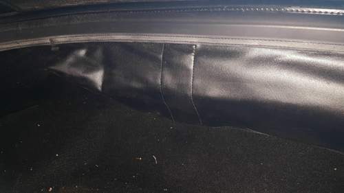

ich habe Probleme mit der Zentralverriegelung meines Roadstars. Die ZV und Alarmanlage funktioniert nicht mehr, auch die Fenster gehen nicht mehr beim Tür auf und zumachen weder hoch noch runter.
Gemäß meinem Schrauber ist das STG mit Wasser in Kontakt gekommen (Verdeck undicht) und ist defekt.
Folgende Fehler konnten ausgelesen werden:
1366 Geöffnet durch Aufprallsignal
[03DF] 991 Innenbeleuchtung, Kurzschluß nach Plus, statischer Fehler
[03BC] 956 Schlüssel 2, Adaptionsgrenze überschritten, statischer Fehler
668 Spannungsversorgung B Plus
Was sagen mir diese Fehler?
Leider finde ich nirgends ein gebrauchten Steuergerät. Es hat die Nummer 8N7962267 (ohne Buchstabe).

Ich habe es ausgebaut, s. Bilder.
Ich hoffe, dass es zu reparieren ist. Gebraucht finde ich leider keins. Bei Audi kostet das Ding ca. 450 euro.

wenn das STG mit einem Diagnosegerät nicht erreichbar ist.
Dann prüft man als erstes die Spannungsversorgung und Masse vom STG.
Ist die am STG vorhanden dann ist das STG defekt.
Erst wenn das STG erreichbar ist kann man weitere Fehler suchen.
Man kann ja dann eine Stellglieddiagnose durchführen und sich auch jede Funktion und alle Schalter im Diagnosegerät ansehen.

So ...jetzt schalte ich mich auch mal ein. Ich habe ein ähnliches Phänomen...wobei mein STG noch erreichbar ist.
Erst hat die FFB nicht mehr funktioniert. Also neue Batterien in die FB rein, sind ja auch schon 16 Jahre alt;-). Anlernversuch. Leider kein Erfolg. Dann habe ich mir das STG vorgenommen. STG ausgelesen.Ohne was in der Codierung zu ändern habe ich plötzlich 120 in der Codierung verloren. Somit dann auch Verdeck ohne Funktion. Alle neuen Versuche die bisherige Codierung einzugeben scheiteren dann wenn ich +16 ( also hydraulisches Verdeck) zu codieren versuche. Verdeckkasten unten ist trocken und es handelt sich um eine Garagenwagen. Eine wasserbedingte Ursache wurde ich ausschliessen.
Meine Idee wäre jetzt erste. Mal das ZV STG rauszunehmen und eine Sichtkontrolle zu machen...in der Hoffnung irgendwas zu entdecken. Hat jemand (Sepp ;-)?) Einen Hinweis darauf wie das STG im Verdeckkasten befestigt ist und wie ich es herausbekomme?

das ZV STG ist oben und unten festgeschraubt.
Man muss die Muttern lösen und die ganzen Stecker, dann kann man es heraus nehmen.
Cimg2369
Hallo Carthago, mein Steuergerät ist mit 2 Muttern M6 befestigt. 2 stk oben!!! Unten ist es mit einer Klammer an der Karosse befestigt. Du benötigst nur ne Knarre(Ratsche) 1/4 Zoll und ne 10mm Nuss mit kurzer Verlängerung. Jetzt nur noch in den Kofferraum klettern und durch das Staufach das Gerät ausbauen...
Viel Spass
So...ein kleines Update für die MT-Gemeinde.
Das STG war offensichtlich defekt. Neues Steuergerät rein, codiert, Schlüssel neu angelernt und alles klappt wieder wie am ersten Tag. Ein kleines Add On...obwohl ich die Codierung vom alten STG 1:1 übernommen habe und das Steuergerät auch die gleiche Hardware Teilenummer wie das alte hat, quittieren jetzt die Blinker auch, wenn ich nur den Kofferraum öffne. Die Software auf dem STG scheint also eine andere als vorher zu sein .
