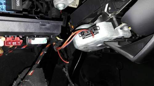

Letzten Freitag wollte ich den Wagen starten jedoch hat außer Radio und Navi nichts funktioniert > Kombiinstrument blieb dunkel und keinerlei Signalleuchten > Keine Zündung > Wagen musste abgeschleppt werden.
Heute bekam ich meine vermutete Diagnose : Steuergerät Lenksäule defekt.
Die Reparaturkosten betragen 1650.-€ :mad:
Wagen ist 08/2006 mit mitllerweile 165Tkm und mit elektrischer Lenksäule .Diese ist auch eine Woche zuvor ausgefallen > Lenkrad liess sich nicht mehr in der Höhe verstellen .
Natürlich ist auch die Garantie vor 2 Monaten abgelaufen :rolleyes:
Hatte den schon jemand Erfolg mit einem Kulanzantrag bei Audi gehabt bzgl. Lenksäulen Steuergerät ?

Ich würde es in einer freien Werkstatt versuchen. Das Steuergerät so kaufen, damit in die freie Werkstatt gehen und tauschen lassen. Ich würde nie im Leben 2000€ für den Tausch vom Lenksäulensteuergerät bezahlen. Der Tausch selber dauert max. 30min und das codieren dann vielleicht noch 1h wenn der Typ langsam ist.
Das Steuergerät ist fest mit der Lenksäule verheiratet und ein sicherheitsrelevantes Teil. Es ist teil der Wegfahrsperre. Es ist übrigens nicht das Steuergerät, das sich oben über der Lenksäule unter dem Kombiinstrument befindet. Das relevante Steuergerät befindet sich unten an der Lenksäule wo der Arretierungshebel für die Verstellung der Lenksäule ist.
Ich kann mir beim allerbesten Willen nicht vorstellen, dass irgendein Freundlicher ein irgendwo getauschtes Lenksäulensteuergerät wieder aktiviert. Es kann sogar sein, dass das der Freundliche das nichtmal kann, da es nicht vogesehen ist.
Ein user hier hat sein Steuergerät ausgebaut (dazu muss die Lenksäule ausgebaut werden) und den defekten Motor im Steuergerät ausgetauscht gegen den eines gebraucht gekauften Steuergerätes. Dann hat er die Lenksäule mit Steuergerät wieder eingebaut. Ich habe aber noch nicht von einer zweiten Person gehört, die das gemacht hätte. Gebrauchte Steuergeräte kann man für 100 - 200 EUR bekommen, aber was nützt eines mit 150000km Laufleistung, das geht dann wohl auch bald kaputt. Also wenn, dann würde ich nur ein sehr junges nehmen.
Im Steuergerät sitzt ein Stellglied, das für die Lenksäulenverriegelung zuständig ist (ist glaube ich N360). Das geht gerne defekt (nicht nur beim A6, auch Passat kennt das Problem). Beim Passat gibt es mittlerweile das Steuergerät auch ohne Lenksäule und daher entsprechend günstiger. Beim Dicken aber gibt es bisher nur die Vollversion. Komplette Lenksäule mit Steuergerät, das fest mit der Lenksäule verheiratet ist.
Wenn die Lenksäule nicht verriegelt werden kann erfolgt ein Fehlereintrag im Steuergerät. Solange dieser Fehler nicht zurückgesetzt wird geht ncihts mehr. Keine Zündung, lediglich das MMI geht an, alles andere ist tot. Setzt man den Fehler zurück kann es weitergehen, bis es wieder passiert.

Ok, wir sollten hier mal differenzieren. Die Elektronikbox von der jetzt hier die Rede ist ist tatsächlich Bestandteil der Lenksäule und nicht einzeln bestellbar. Man müsste hierfür die gesamte Lenksäule tauschen die, je nach Ausführung, zwischen 600€ und 900€ liegt, was die Gesamtkosten von 200€ inkl. Aus- und Einbau wieder realistischer erscheinen lässt.

Ich persönlich würde im ersten Schritt erst mal den Fehlerspeicher löschen lassen, und weiter fahren.
Zur Not noch VCDS und billiges Net-Bock anschaffen, dann kann einem eigentlich nichts mehr passieren.
Wenn der Fehler erneut auftritt Fehlerspeicher löschen und weiter fahren.

dieses Problem hatte ich schon letztes Jahr. Allerdings habe ich kein elektrisch verstellbares Lenkrad. Der Fehler lag am Steuergerät, nach Abzug des Schlüssels wurde die Wegfahrsperre aktiviert und beim erneuten einführen des Schlüssels in das Zündschloss wurde die Wegfahrsperre nicht mehr deaktiviert. Fazit: Strom für alle Systeme da, jedoch keine Zündung.
Es stellte sich heraus, dass die Lenksäule mit dem darin verbauten Steuergerät getauscht werden musste. Angeblich gibt es das Steuergerät nicht mehr einzeln, es gehört zusammen mit der Lenksäule als ein Teil. Habe dafür ca. 450 € bezahl (alles zusammen) und seit dem keine Probleme mehr. Sollte bei Audi allerdings bekannt sein, kommt hin und wieder vor, vor allem bei älteren Steuergeräten.

Die Fehlerspeicher zurücksetzen und weiterfahren Methode würde ich natürlich nur dann in Erwägung ziehen, wenn man das selber machen kann (VCDS und Windows-PC notwendig). Ich habe mich, da VCDS sowieso vorhanden war, erstmal für die Tablet-PC-Version entschieden. Ich habe mir bei e*ay ein günstiges Lenovo X61t geschossen dafür. Das ist jetzt der Urlaubs-UMTS-VCDS-immer-dabei-Rechner geworden. Einziger Nachteil, der ist nun selbst beim Brötchenholen dabei.
