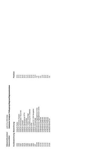

Habe einen W210 E220 CDI, Bj. 07/00 mit 105kW und echten 12tkm ausgegraben.
Stand 3 Jahre im Gebüsch beim Bauern.
Nach dem wechseln der Batterie sprang er sofort an,
alle Kontrolleuchten an.
Automatikgetriebe schaltet nicht mehr.
Keine Ganganzeige im Kombiinstrument.
Feher ESP, ABS und Airbag.
Das Getriebesteuergerät war mit Öl vollgelaufen.
Beim Reinigen lösten sich Teilweise Lötstellen auf.
Nun ist ein neues drin.
Zum weiteren Vorgehen müsste ich nun allerdings
mal an die Diagnosedose. Ich kann allerdings darüber
kein einziges Steuergerät erreichen.
Spannungsversorgung der einzelnen Steuergeräte ist i.O.
Ich vermute einige Unterbrechungen der Leitungen
verursacht durch Nagetiere, welche in dem Ding anscheinend
hausten.
Wo bekomme ich detaillierte Schaltpläne, zunächst für die
38p. Diagnosedose und die Steuergeräte her?
Hat die evtl. jmd.?

Moin,
hilft Dir sowas vielleicht weiter?
Gruß Notstrom
Diagnosesteckdose-seite-1
Diagnosesteckdose-seite-2
Diagnosesteckdose-seite-4

Danke, die "Belegung" der Dose ist völlig Irrelevant in diesem Fall, davon abgesehen das man die wichtigsten Pins sowieso im Kopf hat. Das Problem liegt einfach da, das ich keinerlei Schaltpläne der Verkabelung der Dose betreffend habe.
Das Auto kpl. auseinander zu pflücken erscheint mir auch "etwas" aufwendig wenn ich die Fehlerquelle evlt. einfach per Nachmessen der einzelnen Leitungen sehr gut eingrenzen könnte.
Aber du hast schon recht wenn ich alles Ausbaue was nicht Kabel, Stecker, Sicherung, Relais, usw. ist..., dann lässt sich das Problem evtl. auch mit dem Auge ausmachen, dann schmeiße ich das Messgerät einfach in Müll.
