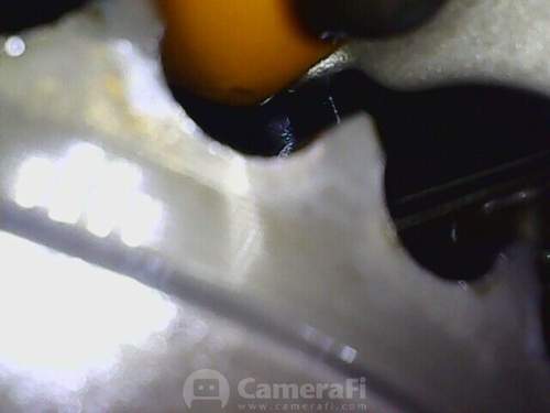

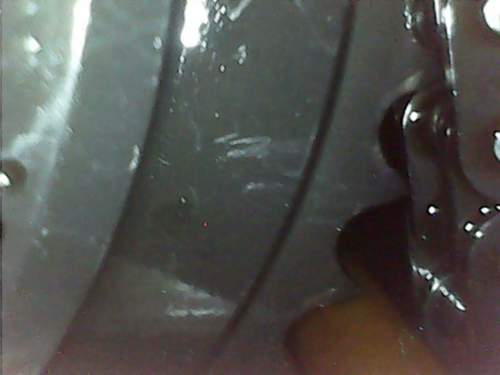

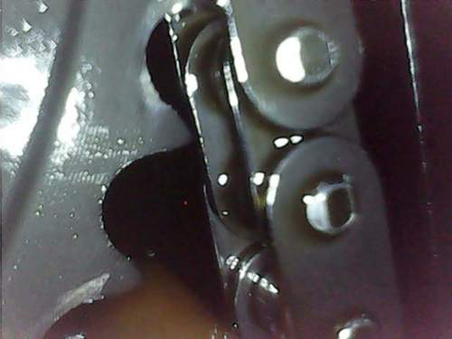

Danke für die Antworten. Ich habe mir zusätzlich die Mühe gemacht und habe mal mein Endoskop getestet. Das Ergebnis habe ich angehängt. Ich kann da nicht wirklich viel erkennen, aber deswegen habe ich euch ;-). Werde dann mit dem Mechaniker meines Vertrauen sprechen bezgl. des Austausches. Gruß
raus damit, so schnell wie möglich, nicht mehr viel fahren, am besten gar nichts mehr. Die Zähne sind oben deutlich angegriffen und spitz. Da kann es relativ schnell zum Überspringen kommen.
da kann ich wolfgang nur recht geben
Würde sehr zügig die Kette mit Spanner tauschen - das ist finanziell noch o.k. Wie stark die Kettenräder schon abgenutzt sind, kann ich nicht klar erkennen, wie sie aussehen müssen findest Du in der Google-Bildersuche. Leichte Einlaufspuren sind o.k. Fahren besser nicht mehr, wenn die Kette überspringt ist es wahrscheinlich (wie schon geschrieben wurde) ein wirtschaftlicher Totalschaden. Habe bei meinem den Kettentausch vor einigen Wochen bei 150.000 KM machen lassen.

@wolfgangpauss schrieb am 8. April 2019 um 15:12:03 Uhr:
das sieht doch noch top aus, wieso raus?
Das ist schlimm:
@resusid schrieb am 11. April 2019 um 13:10:11 Uhr:
Das ist schlimm:
Wenn ich sowas sehe dann beruhigt es doch ein wenig. Dagegen sehen meine wirklich noch gut aus. Evtl. Dann doch nur Kette, Spanner und Gleitschiene. Will das Auto ja nicht ewig. Wie geschrieben nächste Woche wird es genauer angeschaut.
Die Kettenräder sind austauschwürdig, die Räder von Flexrohr24 kannst du nehmen, aber den Steuerkettensatz würde ich original MB nehmen, da muss man nicht wie beim Febi Satz auch noch den Halter für den Kettenspanner austauschen.
Die Kette muss eh vernietet werden. Hersteller der Kette ist Iwis.
