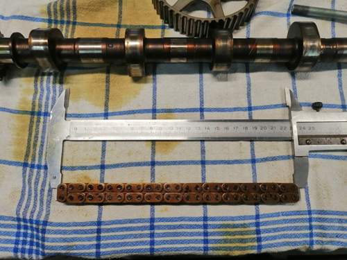

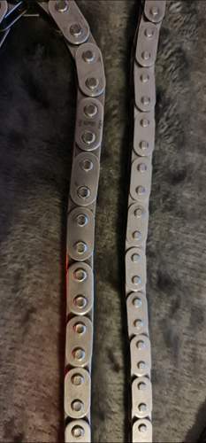

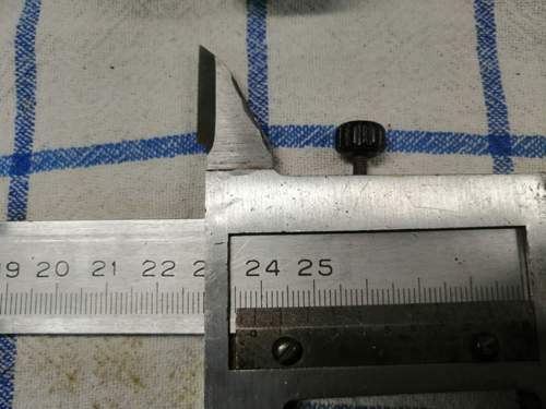

Hallo zusammen, weiß jemand die Maßgrenze der Steuerkette? Und wie misst man die? 4,2,BFM.
MfG Ede
@Auedi schrieb am 9. Mai 2023 um 15:56:53 Uhr:
Maßgrenze der Steuerkette? 4,2,BFM.
Der 4,2l BFM hat einen Zahnriemen, keine Steuerkette.
Stimmt teilweise, der BFM hat nen Zahnriemen und 3 Steuerketten.
Eine ist für die Ölpumpe und die anderen beiden verbinden jeweils die Auslassnockenwelle mit der entspr. Einlassnockenwelle.
Die Ketten an sich sind locker für 500kkm gut, die Spanner bzw. Nockenwellenversteller von dieses Ketten allerdings nicht.
Hier kann man sich mit VCDS die entsprechenden Soll/Istwinkel anzeigen lassen und sieht dann mit Gassstößen, ob die Winkel auch erreicht werden. Falls nicht, ist der Versteller zu erneuern.
Können die Ketten zwischen den Nockenwellen sich Längen?
So viel Spannung ist doch da gar nicht drauf, oder? Und so lang sind die ja auch nicht...
Auedi fragte nach "einer" Steuerkette, nicht nach den Verbindungsketten, daher mein Einwand.
