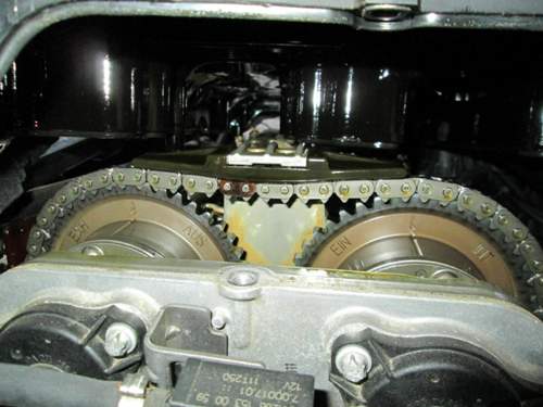

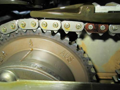

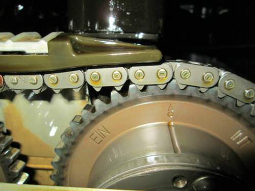

Themenstarteram 10. Dezember 2019 um 11:26
Um das Thema endgültig abzuschließen, hier die vollständige Lösung.
Nachdem der Mercedes-Meister sagte, dass das Geräusch von der Kette kommt, habe ich erneut die Ventilhaube geöffnet. Wie auch zum Anfang des Threads, stimmten die Steuerzeiten wieder exakt überein.
Daraufhin habe ich einfach mal auf Verdacht den Kettenspanner erneut. War viel Arbeit aber das Geräusch ist so wie in dem Audio, bis jetzt nicht erneut aufgetreten.
Wahrscheinlich war der Kettenspanner undicht und konnte den Druck, unter Wärmeeinwirkung, nicht halten. Dadurch kam die Steuerkette bei ca 1200-1500 1/min in Resonanz.
Ich bin zwar der Meinung, dass das Geräusch immernoch da ist, aber man muss schon sehr sehr genau hinhören. Und ich glaube das ist ganz normal.
Achja.. ich habe 300€ bezahlt. Inkl. neue Zündkerzen(50€), Dichtungen und spezial Werkzeug (50€), welches ich nur zum Festhalten des NWV gebraucht habe. Der Kettenspanner an sich lag nur bei 95€..
Falls das Geräusch wieder auftreten sollte oder sich etwas Neues ergibt werde ich das hier schreiben.

Themenstarteram 24. August 2018 um 15:50
Anbei die Bilder. OT-Markierungen stimmen exakt. Die Kette konnte ich nicht von den Zahnrädern abziehen.
Hätte gesagt, dass alles i.O ist ?
Ist eine IWIS-Kette. Also die gleiche wie von Febi..
Img-2492
Img-2493
Img-2494
