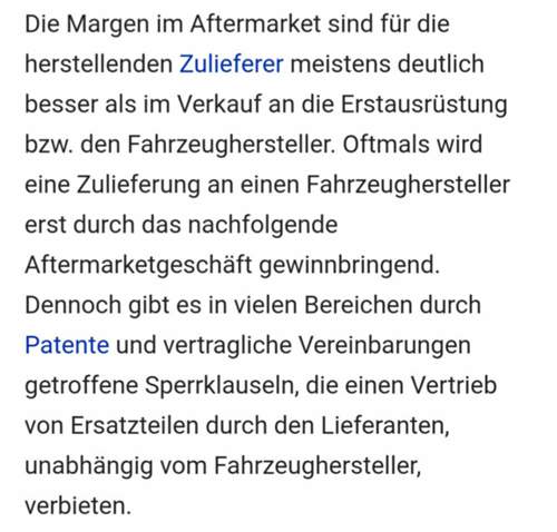

Mir ist bekannt das in Großbritannien viele Teile für den Aftermarket produziert werden, die man von den Herstellern nicht mehr als Originalware bekommt.
Wir wissen sicher alle das die Steuerketten nicht in Mailand bei Alfa produziert werden, sondern das ein Zulieferer XY damit beauftragt diese für Alfa Romeo zu fertigen.
Es ist doch denkbar das der beauftragte Zulieferer die Ketten selbst im Aftermarket über einen anderen Händler XY vertreibt. Darf natürlich nicht "Alfa Original Teil" heißen.
