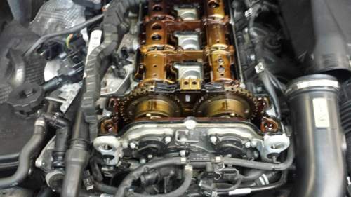

Für alle die auch mit dem Gedanken spielen die Kette beim M271.8 EVO Motor selber zu wechseln.
Über die Reihenfolge und wie man die Kette wechselt, wurde hier ja schon oft diskutiert und aus diesen Berichten habe ich mir die Arbeit auch zurecht gelegt. Es passte soweit auch alles was hier so steht.
Ich zähle mal die Dinge auf, die bei mir jetzt mal anders waren, oder die Sachen die nicht so gut liefen.
Als erstes sei mal erwähnt das es sich um eine Simplex Hülsen-Zahn-Kette handelt. Also nicht die normale Hülsenkette.
Die Nockenwellenräder sind deshalb auch nicht die mit den schmalen Zähnen, sondern die Zähne sind erheblich breiter.
Bei mir sahen die Nockenwellenversteller super aus. Ganz ohne Abnutzung. Die Kette selber 17mm gelängt.
Die alte Kette wird Getrennt und die neue mit einem Bindeglied befestigt und eingezogen. Beim Trennen fing die Misere schon an. Den Satz Spezialwerkzeug zum Trennen und Vernieten, welches ich mir bestellt hatte, war schon mal falsch. Für die Hülsen-Zahnkette gibt es noch gar kein Werkzeug aus dem Netz, sondern nur bei Mercedes. Für alle die es haben wollen:
Die Teilenummer : W271 589 05 63 00 mit FG 05 und Satz C. Bestehend aus Kettenführung F13 Und D16 in Verbindung mit Niet und Aufpresswerkzeug.

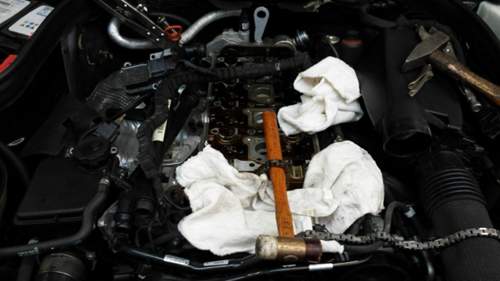

Ich habe sie mit einem Schleifer getrennt. Vernietet mit ein paar Hammerschlägen wie früher. Ja, Ja. Macht man nicht, ist zu gefährlich, hält nicht. Alles gut! Die Stiftköpfe sehen super aus, und werden genauso gut halten.
Das nächste was auch nicht so funktioniert wie man es hier so liest, und bei Y..T..sieht ist das durchziehen der Kette.
Das Spezialwerkzeug welches man über die Nockenwellenräder schraubt braucht man gar nicht. die Nockenwellen müssen sowieso runter. Also die Haltebrücke abschrauben und die Nockenwellenräder abnehmen. Danach habe ich erst die Kette getrennt. Jetzt kann man die Neue Kette zu dritt durchziehen und vernieten. als nächstes die Nockenwellen wieder mit der Haltebrücke montieren. ( Anzugsdrehmoment ist 8 NM ). Jetzt arretiert man die Nockenwellen mit dem Arretierbügel. Als nächstes Löst man den Nockenwellenversteller der Auslassnockenwelle mit einer Spezial-Vielzahnnuss ( liegt dem Satz bei). Dabei ist mir der nächste Fehler unterlaufen. die Nuss ist ja lang und hohl, und umschliesst so einen dünnen Bügel, der vorne an der Haltschraube ist. dieser Bügel ist mir abgebrochen, weil die Nuss sich verkantet wenn man das mit einer Ratsche macht. Ich habe hinterher der Schlagschrauber genommen. Das geht um einiges besser. Die Schraube, Mercedes sagt ist ein Ventil, habe ich mir neu besorgen müssen. Kostet ca.70€.
Zurück zum Kette aufziehen. Kette oben auf den Nockenwellenversteller der Auslassseite auflegen und dann auf den Nockenwellenversteller der Einlassseite ( ist noch nicht auf der Nockenwelle) auflegen und dann erst auf die Nockenwelle aufschieben und Festschrauben. Kurbelwelle muss auf OT Stehen und bei Nockenwellen auf die Markierung achten. Anzugdrehmoment der Nockenwellenversteller-Schraube ist 130 NM.
Was noch sehr WICHTIG ist. Der Kettenspanner muss nach dem Einbauen entriegelt werden. Dazu den Arretierungsbügel an den Nockenwellen befestigen, und die Kurbelwelle entgegen dem Uhrzeigersinn ( also linksrum.) drehen. Dadurch Spannt sich die Kette und der Kettenspanner entriegelt sich. Wurde hier irgendwie nie erwähnt, ist aber enorm wichtig.
Sonst kann ich nur sagen, das man heutzutage sehr bescheiden an die Bauteile ran kommt. ist alles sehr eng und verbaut.
Hier waren ja auch schob Kommentare, wie ich schaffe das beim nächsten mal in 2 Stunden. Vergesst es. Ich habe 2 Tage gebraucht. Allerdings mit defekter Hebebühne( Auto war oben und Schalter durchgebrannt) hat ca4 Std. gedauert das zu reparieren. Aber Leute macht euch nicht vor. In 2 oder 4 Stunden ist so was nicht zu schaffen. Jedenfalls nicht bei diesem Motor.
So, ich hoffe ich konnte noch irgendwelche Schrauber dazu ermutigen das selber zu Machen.So schwer ist es dann ja nicht wenn man das richtige Werkzeug und ein paar Helfer Hat.

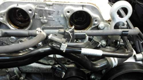

zwischen 4 und 5 muss noch der kleine Stirndeckel der Nockenwellenversteller abgebaut werden. Dazu muss der Luftkanal vom Turbo ab. Schraub mal da unten die Schelle los!! Kriegste n Ka..reiz.

Noch ne Frage: nimmst du nicht die Nockenwellenversteller ab?
Wenn nicht, ich hab die Kette so nicht drauf bekommen.

Hier mal ein paar Bilder

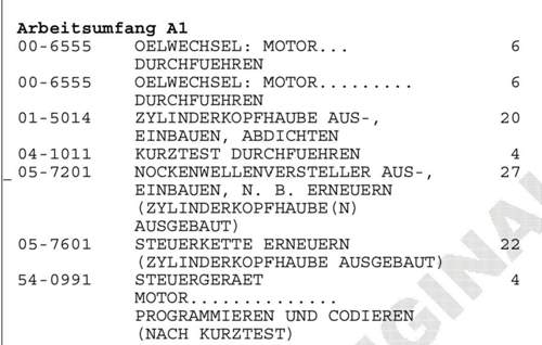

Interessant wäre, wieviel Zeit MB für diese Arbeit verrechnet - da kann bestimmt jemand was sagen dazu. Bei den Preisen, die lt. Forum von MB für den Steuerkettentausch verrechnet werden, sind das aber deutlich mehr als 2-3 Stunden.

Und wieviel zeit Mercedes angibt würde mich auch mal interessieren.

Ich hab hier mal die Zeiten von Mercedes vom Steuerkettenwechsel incl Nockenwellenstellern und Gleitschienen Motor M271.860 April 2018
Ölwechsel taucht 2 mal auf, weil der Motor Ölspäne drin hatte (Spülung). Der Ölfilter war voll mit Spänen vermtl. von den Nockenwellenstellern.
