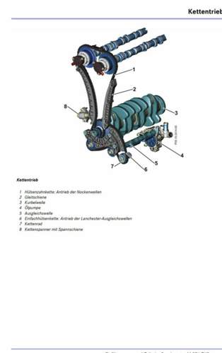

Hier mal ein Bild vom Kettentrieb des 271 Evo zum besseren Verständnis.
Img-20211029

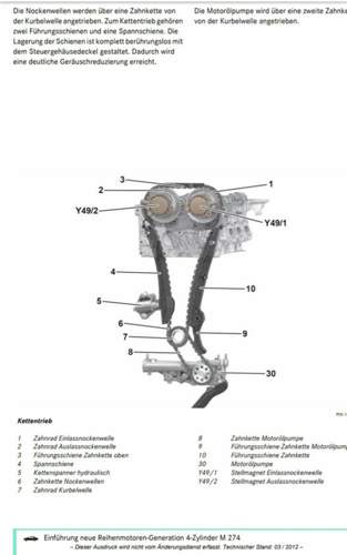

Hier noch der Kettentrieb vom 274.
Img-20211029
Technisch interessant würde ich es finden, wenn mir jemand erklären könnte ,was sie beim 274er getan haben, dass sie anscheind endlich ihre Haltbarkeit erfüllt?!

anderes Material, andere Konstruktion, besseren Kettenspanner und bessere Gleitschienen und die obenliegende Gleitschiene. Beim M271 sollte nämlich beim Kettentausch die Haube ersetzt werden. Wird aber gerne vergessen. Da wurde nämlich was eingesetzt.
