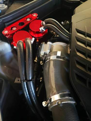

Hat von Euch auch jemand Problemd mit einem Quietschen der Drosselklappe z. Bsp beim Ausmachen des Motors?
Laut 2 Händlern und sogar laut Kia kann diesem Geräusch keine Abhilfe geschaffen werden.
Jedoch mich nervt es wahnsinnig.
Evtl hat ja einer eine Lösung dafür

Ist es ganz sicher die Drosselklappe? Die sollten die ansteuern können. Wenn ja, dann könnte man sich die mal genau anschauen. Wenn sie irgendwie verschmutzt ist, dann kann man die auch mit Drosselklappereiniger säubern. Wichtiger wäre eigentlich zu prüfen, ob sie beim Ansteuern wirklich ordnungsgemäß arbeitet.
Ich würde dieses Geräusch gern einmal hören! Es ist aus Erfahrung eigentlich nicht möglich das dieses Klappe Qietscht! Das sie Klemmen kann oder langsamer Regelt oder so etwas ok..... Aber nicht quietschen!

Angeschaut hab ich mir diese schon und diese ist schön sauber. Beim einsprühen mit Öl geht es weg kommt aber nach kurzer Zeit wieder.
Video mit dem Geräusch habe ich, weiß aber nicht wie ich das hier hochladen kann

Das Symptom scheint in Kanada und USA weit verbreitet zu sein.
Als Ursache wird Drosselklappe und bei einigen Wastegate-Steller des Turbos spekuliert. Das mit dem Wastegate kam von den Kia Ingenieuren selbst und der Händler wurde angewiesen die Turbos zu tauschen, um einen möglichen Motorschaden zu vermeiden.
Maßnahmen reichen von ist normal kann man nichts machen bis hin zum Ausbau des Motors und Ersetzen beider Turbos. Selbst bei maximalem Aufwand war das Quitschen nach einer Woche wieder da.
Themenstarteram 28. Oktober 2020 um 11:19
Also ich habe selbst mal den Ansaugschlauch runter gemacht und etwas Öl auf die Drosselklappenwelle gesprüht um zu schauen wo es herkommt. Es war kurz weg und kam natürlich kurz drauf wieder.
Es ist leider immer. Ob warm oder kalt.
An der Ampel beim Ausgehen durch Start Stop ist es sehr peinlich
Hm... ok, dann hat es nichts mit thermischer Ausdehnung zu schaffen.
Könnte aber dennoch an der Passung vom Trockenlager der Welle kommen oder die Klappe selbst reibt am Gehäuse oder halt vom Getriebe.
Du hast nur etwas Öl auf die Welle gesprüht sagst Du, damit sollte auch ggf. etwas Schmierstoffe zum Trockenlager gelangt sein.
Vielleicht versuchst Du mal nur das Trockenlager zu schmieren. (rechte Seite das Lager, also nicht da wo das Getriebe ist)
Und beim Reinigen der Drosselklappe: Achtung beim Reinigen der Klappe. Nicht einfach Reiniger drauf sprühen! Da gibt es eine Beschichtung zwischen Welle und Klappe, die man damit entfernen könnte.
Ggf. könnte man auch einfach mal die Klappe neu anlernen und schauen, ob es dann weg ist.
