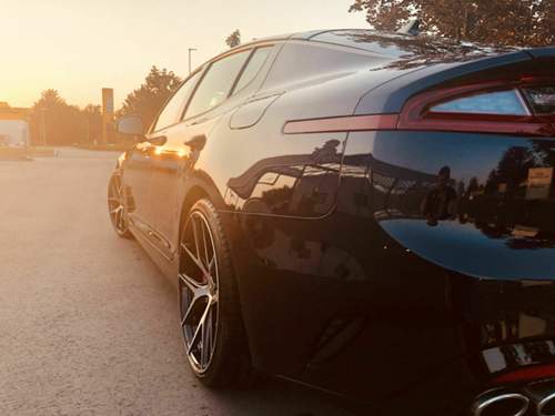

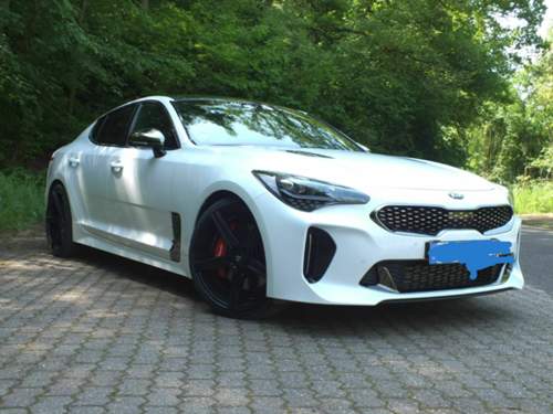

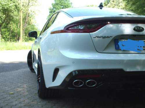

Hi zusammen, hat denn mittlerweile schon erste Erfahrungen mit den Eibach Federn und kann vllt vorher/nachher Bilder posten? :)
@wasddd, hab jetzt die Eibach Federn seit 2 Wochen drin bin begeistert davon. Fahrkomfort hat kaum gelitten,hab aber gleichzeitig auch 20" drauf bekommen kann dir jetzt nicht genau sagen ob es die Federn oder die Reifen sind die Komforteinbussen machen. Ist aber auch nur minimal schlechter. Vom Händling her ist er besser, hat weniger Seitenneigung und geht dadurch noch besser ums Eck. Bin immer wieder begeistert wie agil sich der Riesenhobel doch bewegen lässt.
